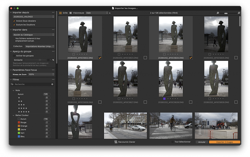

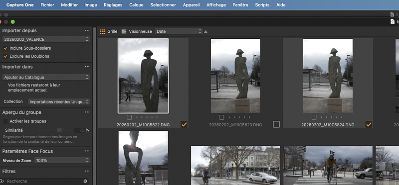

Je souhaite accélérer le process et j'ai découvert CaptureOne hier. Eureka !! Je peux enfin voir les photos en grand, zoomer dedans avant de les importer. Mais j'ai un problème de sélection pour importation. Je clique sur la vignette, un cadre blanc apparait autour et ensuite quand je clique sur le petit carré blanc en bas à droite de la photo, rien ne se passe je n'arrive pas à cocher. Je dois donc sélectionner désélectionner avec les touches A et S.
Idem pour passer du mode "Grille" à "Visionneuse" en haut de la fenêtre, je suis obligé de passer par le raccourci G. J'ai vu des vidéos Youtube où il n'y avait aucun problème pour cocher/valider avec un clique souris.

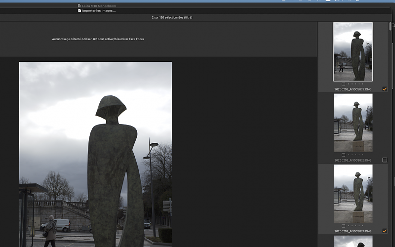

Bon Alor sur capture one tu peux ... ( je ne le savais même pas mais j'ai testé depuis un dossier qui est sur mon disque dur)
- en mode visionneuse tu peux
- zoomer dans une image (double clic sur l'image)
- la sélectionner avant import (cocher la case)
donc cela répond à ton besoin.
Toutefois si cel ne marche pas chez toi c'est peut-être dû que que le fait depuis le boitier il faudrait tester depuis un dossier.

Alors dans Capture One avec le Q3 branché j'obtiens ce que je souhaite : Visualiser en grand avant d'importer

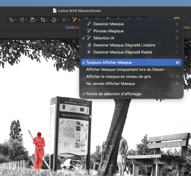

Capture One pourrait me convenir mais je n'arrive pas à visualiser en rouge le masque créé. Une personne par exemple. Alors que sur LR c'est un clique. Je trouve la création de masque automatique avec IA moins facile et poussée que sur LR.

Sur capture One pour me masque il faut activer l'option "Toujours visible" après la précision n'est pas encore la plus aboutie je l'admet.
