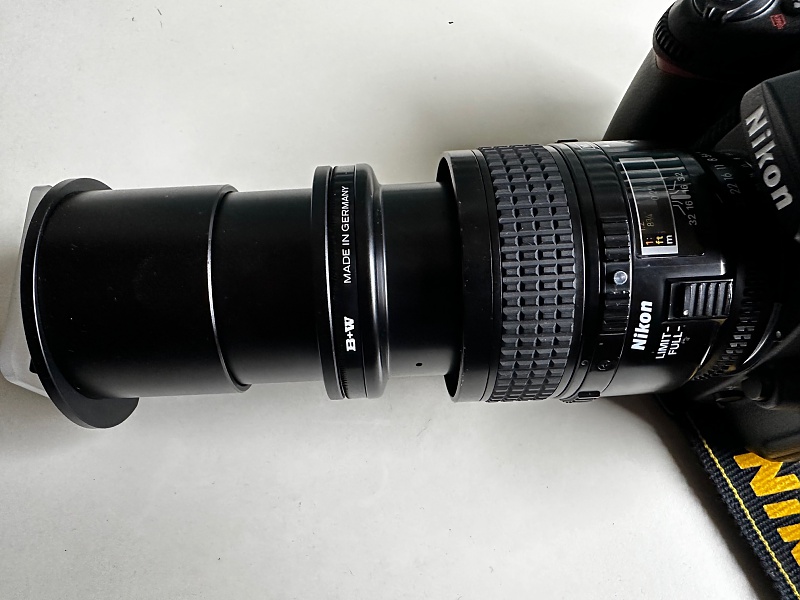

Voici un solution pour scanner des diapositives
Nikon D90 + Micro Nikkor 60mm + Dispo Nikon ES-1 (Tube Allonge avec support Diapo) + Bague réduction 62 - 52 mm entre objectif et dispo ES-1
Il me manque pour l'instant la source lumineuse adéquate
Avantage du système : rapidité de repro.

bonsoir
j'ai un montage un peu moins impressionnant avec un vieux D7000 , un 43 mm AFDX macro et le Nikon ES-2 : fichier RAW très souple
c'est très rapide pour les diapos ; il y a cependant un léger recadrage (c'est le vrai inconvénient ...) mais j'ai pu numériser un grand nombre d'images un peu oubliées dans des boites diverses
source lumineuse toute simple , j ai visé ma fenêtre avec une vue neutre : résultats globalement satisfaisants pour un cout acceptable
bon c'est vrai que la Velvia 50 "années 90" étaient vraiment très saturée (à un niveau qui parait caricatural à présent) et que ça saute littéralement aux yeux sur une numérisation , la tonalité globale du kodachrome 64 ci dessus est vraiment agréable , y t'il un temps long de travail sur le fichier Raw ?

Pour l'éclairage je viens de commander une table lumineuse DORR LT-2020, Led température lumière du jour.
J'utilise le Nikon D90 en .jpg qui donne déjà des bons résultats (si je compare avec mon M9, rien à voir), j'intègre les photos dans l'Appli Photo sur Mac, légère retouche en auto puis par moment petite retouche en manuel.
C'est très simple et très rapide, ayant beaucoup de diapos j'ai aussi commandé une visionneuse pour la sélection.
Temps : installation de la diapo + prise de vue 30 s, retouche 30 s, un plaisir de pouvoir les regarder sur grand écran et aussi les imprimer, sur mon imprimante photo DNP, impression très rapide (sublimation).
Bref la simplicité.
