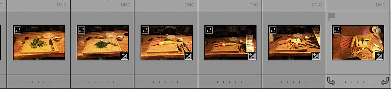

Ici vous pouvez voir juste après l'importation en mode grille le logo en bas à droite de la miniature.

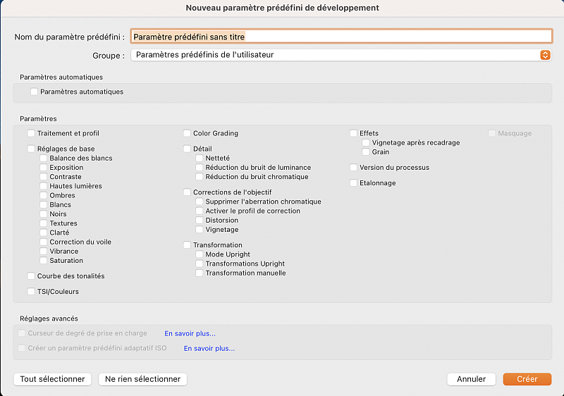

D'ailleurs cela va surement aider les plus téméraires d'entre vous à y comprendre quelque chose:
Quand je suis en mode développement et que je clique en haut dans la bar d'état dans "développement" puis ensuite dans "nouveau paramètre prédéfini"
J'ai vu la première fois pas mal de choses de cochés, y compris la netteté et donc la réduction du bruit dont je parlais plus haut dans ce même fil mais aussi et entre autre la correction automatique lié au profil de l'objectif.
Donc bêtement j'ai voulu créer un nouveau paramètre prédéfini avec tout décoché, et donc rien de sélectionné, mais je ne vois ce profil nul part, même en lui créant un dossier distinct avec un nom distinct...
Je pense que le soucis viens de là mais je ne sais absolument pas comment l'atteindre!

Normalement, votre paramètre prédéfini doit apparaître dans la rubrique "paramètres prédéfinis de l'utilisateur", lui mettre un nom simple. Il peut être nécessaire après avoir cliqué sur "créer" de redémarrer LR pour que votre nouveau paramètre prédéfini apparaisse.
Polo
Oui c'est bien ce que je pensais qu'il allait se passer, j'ai redémarrer de moulte fois, même l'ordinateur. Tout semble à croire que la machine est plus forte que l'homme, moi! :???:
