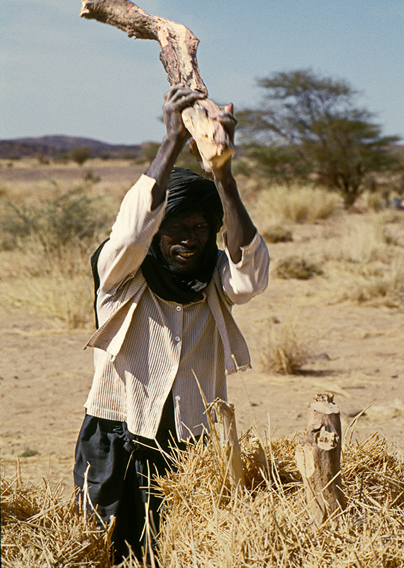

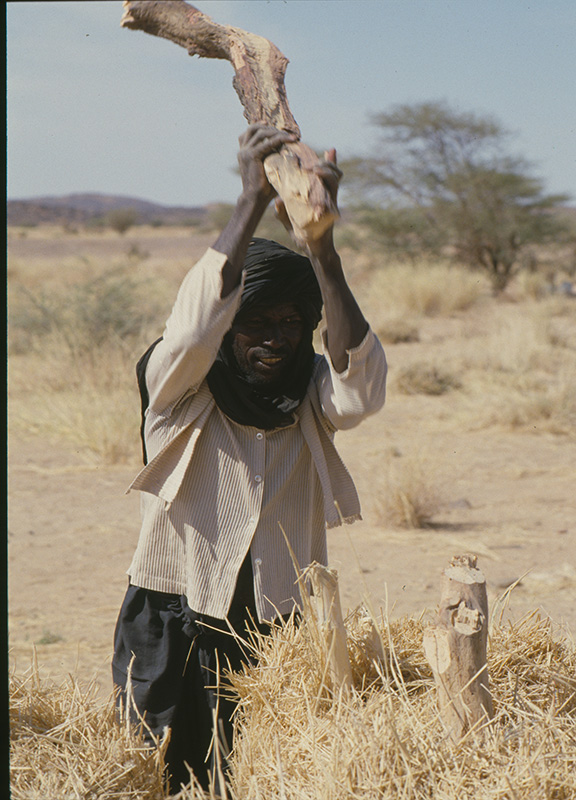

Illustrations pour montrer ce que l'on peut obtenir avec un fichier TIFF en bénéficiant des corrections étendues disponibles avec un dérawtiseur.
Le fichier est un fichier obtenu à partir d'un scan d'une diapo 135 Ekta 100, 4000 dpi (à peu près 20 Mpx). Image prise dans des conditions de lumière un peu difficiles, soleil au zénith ou presque, contre-jour, sous-exposition n'ayant pas anticipé cette lumière (Nikon F2AS, la mesure est une centrale pondérée).
Le scan a volontairement été fait en diminuant la densité et le contraste de l'image pour tenter de récupérer le plus de détails possibles dans les ombres.
Bien sûr scan d'origine en TIFF, pas de RAW converti..
Le TIFF brut de scan
Après corrections dans Photoshop 22.1.0

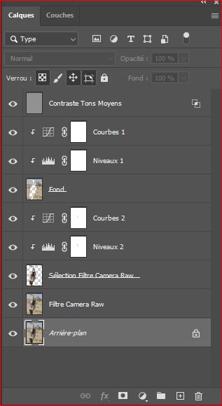

Ce qui a été fait:
Sur l'Arrière-plan
Quelques pétouilles corrigées et recadrage
Calque au-dessus "Filtre Camera Raw"
Filtre CR, modifications dans l'ordre Noir, Blanc, Exposition, Contraste
Calque "Sélection Filtre CR"
Sélection du touareg à partir du calque sous-jacent avec l'outil Sélection d'objet (3 sec, génial)
Nouvelle application du filtre Camera Raw, intervention sur Noir et Blanc, Netteté
Deux calques d'écrétage pour affiner densité et contraste
Calque Fond
Obtenu en intervertissant la sélection précédente
Deux calques d'écrétage agissant sur le calque Fond
Dernier calque, composite de tous les calques, filtre passe-haut appliqué sur les valeurs moyennes (entre 75 et 175)
Copie d'écran des bidouilles
Il est possible de faire un peu plus "hard" comme corrections, c'est une image issue d'une dia, j'ai voulu rester "réaliste".
Il y a tout ce qu'il faut pour dégrader un fichier, nombreux calques dont des sélections et deux interventions d'un filtre Camera Raw.
Ceci ne permet pas de démonter qu'un TIFF se dégrade plus qu'un RAW lorsqu'il est un peu martyrisé, tout au plus que l'utilisation d'un outil conçu pour les fichiers issu de boîtiers digitaux permet de tirer le mieux possible d'un TIFF sans qu'il se dégrade (au contraire, enfin j'espère :rollrouge: ).
Pardon pour l'origine japonaise du scan
