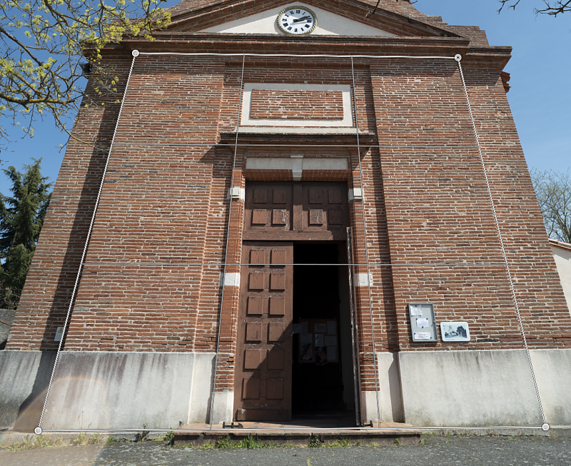

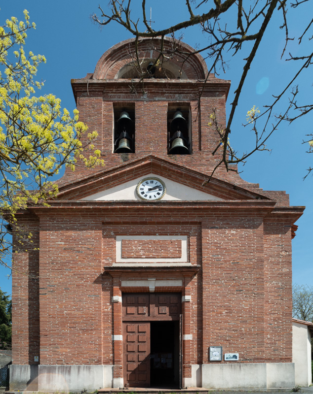

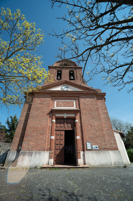

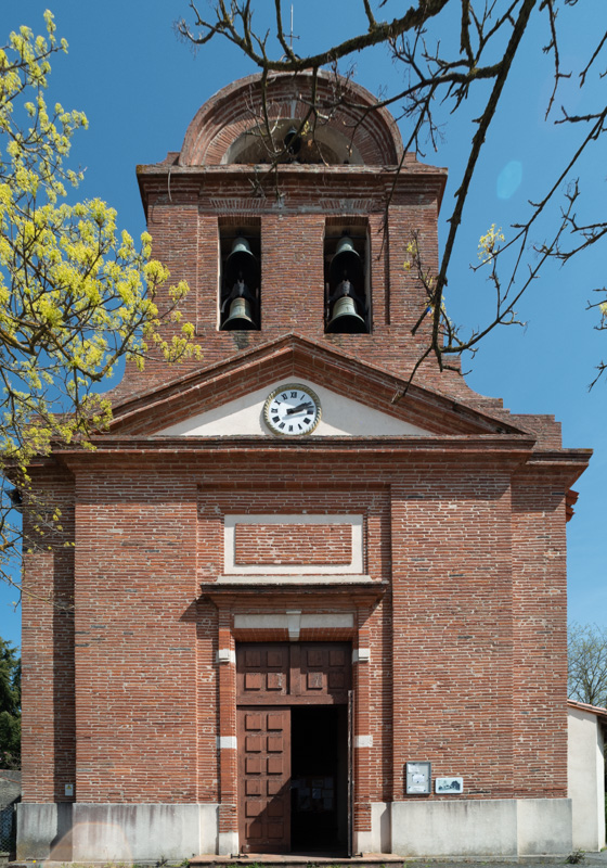

Bravo !! Mais il faudrait aussi raccourcir la largeur de façon à retrouver une horloge circulaire, ce qui aurait aussi pour effet de guérir l'obésité du bâtiment. Est-ce possible avec Photoshop ?
    Rep : Re: Déformation de perspective
Messages : 15621
Tu as raison, voici une seconde version !
tenmangu81
Messages : 4427
Depuis le 7 jan 2012
Le résultat est excellent, et je ne sais pas si DxO ViewPoint ou Capture One ferait aussi bien....
Je n'ai jamais utilisé cette possibilté avec Photoshop. Je vais essayer, sans être sûr que CS6 puisse l'offrir. Mais peut-être Affinity Photo, que j'utilise de préférence ?

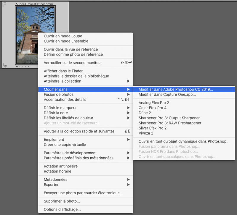

Un petit tuto rapide Gautier pour obtenir ce résultat ? Merci !

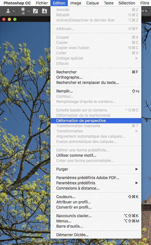

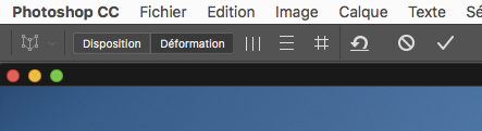

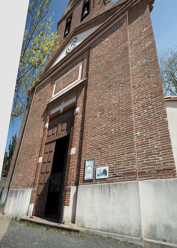

C'est très simple avec Photoshop CC 2019. Voici les étapes principales :
  • Prendre la photo avec beaucoup de marge autour du sujet :wink:
  • Depuis Lightroom, lancez Photoshop (une copie sera faite automatiquement)
  • Trouvez le bon menu dans Photoshop
  • Sélectionner une zone de référence
    Pour cela, l'outil doit être en mode "Disposition" (Photoshop affiche une petite aide).
  • Passez en mode "Déformation"
  • Déformez en tirant sur le cadre !
  • Validez via la coche sur l'outil
  • Enregistrer, vous avez votre image dans Lightroom :razz:

Merci Gautier. C'est la même façon de procéder, en deux étapes, avec Affinity Photo. Choisir la zone (en mode "source") avec le quadrilatère, puis le déformer (en mode "destination").
