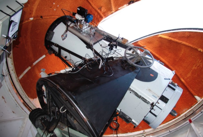

Ok, merci de ces précisions. 9000mm de focale, ça le fait! Clairement je manquais de vocabulaire de base pour tout comprendre tout de suite le message ésotérique (T60, F/D???). Pour ceux qui comme moi n'avaient rien compris:
T60 = Télescope 60cm de diamètre (600mm). Pour les télescopes, on raisonne en diamètre (ce n'est pas le Canon T60 avec un objectif FD ;))
F/D=15... Le rapport F/D est Focale / Diamètre. Ici, 9000 / 600 = 15
"Le rapport focale/diamètre est le rapport de la longueur focale du miroir primaire et de son diamètre, exprimés bien sûr dans la même unité. Un faible rapport F/D donne un instrument compact, donc stable et facile à manier et transporter. Néanmoins, la précision de collimation croit comme (D/f)². En d'autres termes, un télescope ouvert à F/D=5 sera deux fois plus difficile à collimater qu'un télescope ouvert à F/D=7"
Il s'agissait donc d'un Leica M8 monté sur un gros télescope d'astronomie. Ce qui explique cette superbe image.
Un T60, ça ressemble à ça:
©association T60
