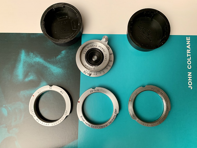

Bonjour à tous,
Je me demandais - avant de m'intéresser de plus près à l'Hektor - s'il existait une telle bague ? Et si oui, où la trouver ?
Merci par avance pour vos réponses,
Thomas

Bonsoir !
Ces bagues conviennent : IRZOO, ISBOO et ISOOZ (voir dans le dico).
Jean D.

Certes, mais seule ISBOO éclairera le cadre 28 mm (avec le 90, d'ailleurs).
j'ajouterai que, si vous recherchez un 28 mm compact, le Summaron 5,6 est bien supérieur au Hektor. Évidemment, il est un peu plus cher, mais le jeu en vaut la chandelle.
Merci pour cette précision ; je n’ai pu vérifier cela...
Jean D.
Messages : 3481
Bonjour M. Berlue.
Pour mon Hektor 28, j’utilise une bague Leitz 90 mm.
Ça marche sur mon M6, M7 et M240 qui affichent le cadre du 28.
En revanche la bague 2,8/5cm n’affiche pas le cadre 28 sur le M6 ou le M7 ni 240. Elles sont prévues pou M2 et M3.
Donc je te conseille la 90 mm.

Bonjour messieurs et merci pour vos réponses.
Je dois avouer que j'utilise déjà une telle bague pour mon elmar 35. Mais je ne sais pour quelle raison je m'étais mis en tête que l'affichage du cadre du 28 était peut être impossible... Je risque donc fort de me mettre en quête d'une ISBOO ainsi que d'un Hektor !
Merci encore,
Thomas
