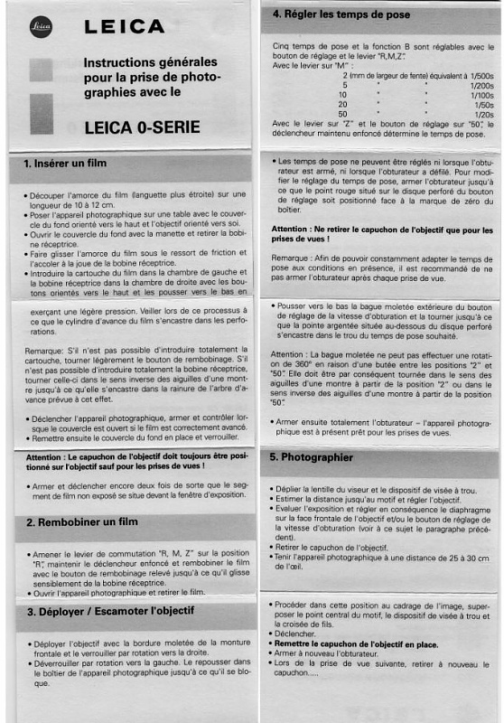

la procédure de rembobinage est assez contraignante : mettre le levier sur " r " ( facile ) , maintenir enfoncé le déclencheur ( + difficile ) et rembobiner avec le levier .
à un moment je pense que j'ai du mal tenir le déclencheur ce qui a fait forcer le rembobinement , déchirer le film et donc j'ai cru que le rembobinement était fini .
j'ai ouvert la semelle et j'ai constaté qu'une partie du film était resté sur la bobine réceptrice .
comme c'était des photos de retrouvailles après 20 ans , je les ai refaites avec la seconde pellicule qui elle a bien été rembobinée sans casse .
c'est en forgeant etc....

>>>maintenir enfoncé le déclencheur ( + difficile )<<<
Dans quel mode d'emploi est-il écrit qu'il faut tenir le déclencheur enfoncé ?
Spécificité d'un Série Zéro ?

c'est en effet l'un des plaisirs du leica série 0 , l'autre étant le réglage des temps de pose ...
