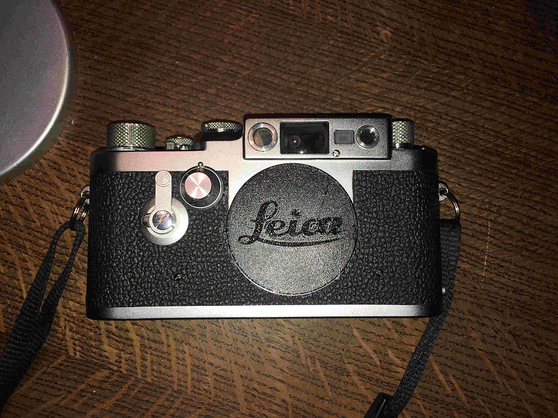

Bonjour à tous,
Sur le Leica de mon papa que j'ai récupéré, je n'avais pas le bouchon avant pour protéger le boitier. Je me suis donc lancer dans la conception de cette pièce via l'impression 3D.
Pour ceux qui serait intéressé, je vous propose de vous fournir le fichier STL de cette pièce (pour rappel, un fichier STL est un fichier que l'imprimante 3D peut comprendre pour lancer son impression, ce fichier est libre d'utilisation et totalement gratuit, il ne vous reste plus qu'a avoir une imprimante 3D ou de connaitre quelqu'un qui en dispose d'une, également, il est possible de passer par internet pour faire imprimer ses propres pièces 3D si on n'a pas d'imprimante).
Le bouchon est avec pas de vis qui s'adapte parfaitement à la monture du Leica.
Le logo Leica est imprimé en relief.
Je suis en train de fabriquer des bouchons arrières pour les objectifs.
Me contacter en MP, je vous donnerai le fichier STL avec grand plaisir !
Voici une photo de mon Leica équipé de son bouchon de protection.
Cordialement

Comme je n'avais pas la pièce comme modèle, il m'a fallu la construire, j'ai utilisé Fusion 360 qui est un logiciel de modélisation 3D.
Le pas de vis étant du M39*1 mm (pas de vis des objectifs Leica vissant), cela a été assez simple pour la faire. (Il m'a fallu quelques ajustement pour que la piece soit presque parfaite et pour l'intégration du logo Leica dessus).

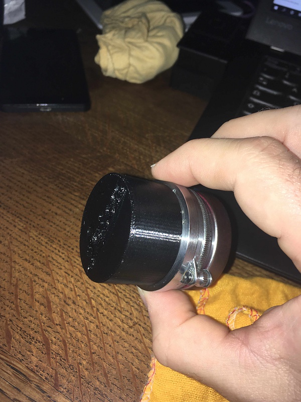

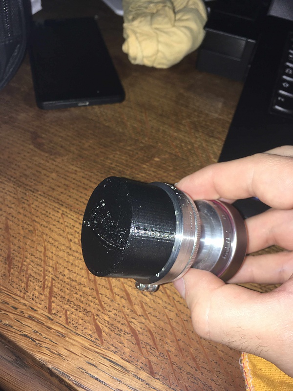

Je viens de terminer mon bouchon (vissant) d'objectif arrière pour mon 50 mm Summitar.
Le voici en photo :
:iboitier: Apple iPhone SE
