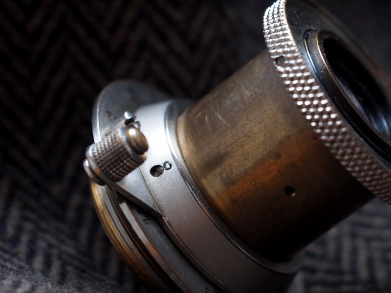

Messages : 10783
SBOOI a écrit :
Je me cherche un Elamar nickel pour aller avec boîtier Couplex. On propose des Elmar non-standard, c'est-à-dire sans doute avant 1930, ''qui ne pouvait être utilisé qu'avec le boîtier du même numéro de série''. Est-ce vrai ?, peut-on envisager de s'en servir avec un boîtier plus tardif pour lequel il n'a pas été a priori adapté ? Ça peut être intéressant car le plus est avantageux. (Mais si le prix est avantageux c'est peut-être parce qu'on ne peut pas s'en servir, sauf comme presse-papier...)
Pour utiliser un 50 Elmar non-Standard, il vous faudra ce Leica facilement reconnaissable par le petit cadre amovible sur le viseur. Le petit cadre est la pour l'utilisation du 135 Elmar non standardisé. Ces boitiers sont rares et possèdent une côte élevée.
Pour votre Couplex, comme vous l'a dit FRISCO, il y a un petit 0 gravé sur la bague de mise au point. Utilisable depuis le IC de 1931/1933
Sur le mien.
Un conseil d'utilisation, le pare soleil est indispensable. J'ai un FIKUS nickel pour lui, le FISON à emboîtement laqué noir fonctionne mais j'ai toujours peur de le perdre.
