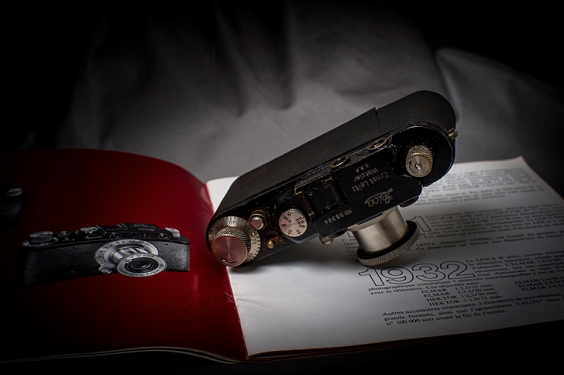

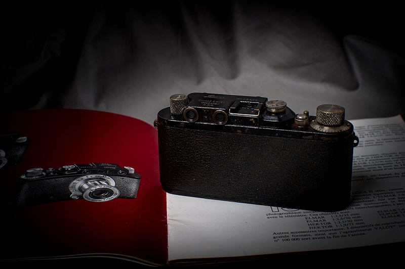

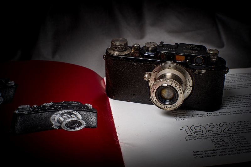

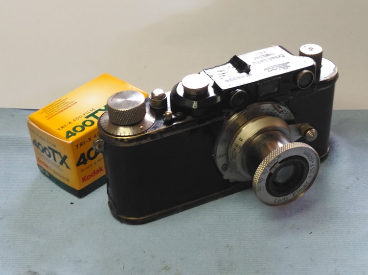

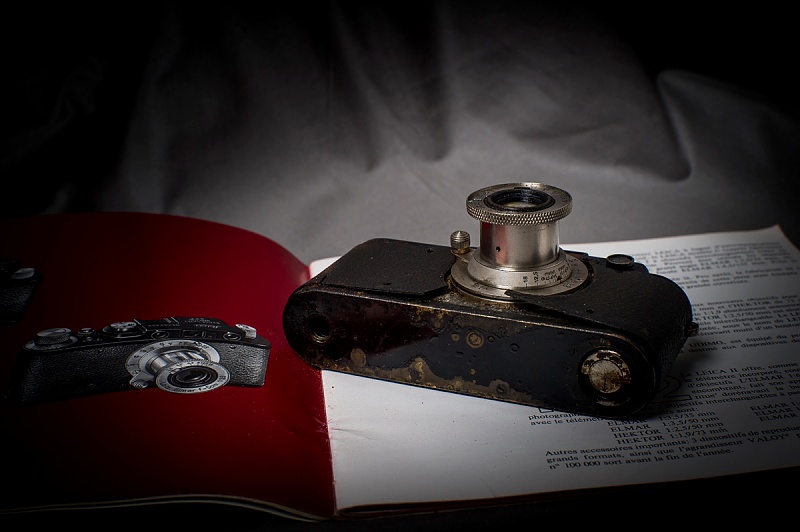

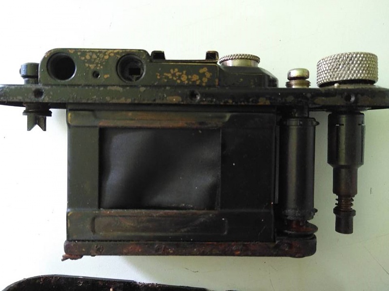

Il y a quelques temps, j'ai récupéré ce Leica I modifié en couplex dans un état lamentable
et un Elmar 13,5 cm f/4.5 sans couplage télémétrique, lui en parfait état dans son étui d'origine.
C'est toujours triste de voir ces appareils abandonnés, plein de rouille, inutilisables !!! :evil:
J'ai donc entrepris sa restauration complète.
Démontage total, remise en état de fonctionnement de la mécanique, changement des rideaux, étalonnage des vitesses,
changement du gainage, etc...
Seuls le télémètre et l'Elmar 5cm f/3.5 étaient irrécupérables.
La solution la plus simple, la plus rapide et aussi la plus économique a été de remplacer le télémètre par ( oh blasphème )
par un télémètre Russe d'un Zorki ( pas taper sur la tête ) :non: :non: :non: :non: .
A quelques détails près ( le diamètre des vis de fixations et le bloc en une seule partie ), le télémètre Russe est totalement compatible au Leica.
Je ne suis pas un collectionneur, mais un utilisateur et l'important pour moi était de sauver ce Leica et de m'en servir.
L'Elmar, malgré toute les tentatives était si détérioré par la rouille que j'ai abandonné sa résurrection. :cry:
Un ami m'a offert un bloc optique d'Elmar et j'ai pu remonter l'objectif.
La peinture noire d'origine est très abimée et le repeindre m'a semblé le priver de son histoire... Esthétiquement il est presque tel que je l'ai trouvé !
Actuellement il fonctionne parfaitement et c'est un plaisir de le sortir de temps en temps,
accompagné d'un SBOOI pour plus de confort de visée. :grin:
" never totally dead " :content-anim: :content-anim: :content-anim:

Comme il y en a, ici, qui trouvent indigne de mettre une optique générique sur un M, je ne doute pas que le remplacement du télémètre relève de l'hérésie, genre meubler la galerie des glaces en Conforama :exaspere:
Mais bravo, cet appareil va refaire des photos, et il a été conçu pour ça :applaudir:

philipandre
Messages : 4523
Depuis le 28 déc 2006
France
:ravi: :ravi: :ravi: J'adore la comparaison de la galerie des glaces en mobilier Conforama !!!
Je dois avouer m'être un peu dit la même chose, mais en d'autres termes.
J'aurais plutôt vu ça comme des copies de meubles de bonne facture !
Faut admettre une chose, les Soviets ont copié Leica et leurs appareils fonctionnent " aussi ".
Il faut faire des choix qui sont souvent pragmatiques et économiques.
Où trouver un télémètre nickel pour ce Leica ??? et à quel prix ???
Lorsque je trouve ou que l'on m'offre une ruine, je n'ai qu'une idée, le faire refonctionner.
La récupération de pièces sur des appareils morts est presque une souffrance ( j'exagère à peine ) ;)
Aussi, plutôt que d'avoir ce petit Leica sur une étagère, sans vie future, je lui fait une greffe improbable !
Un rapprochement Russo-Germanique ou inversement, un rapprochement des peuples, une reconnaissance de compatibilité !
En fait, cela prouve une chose, le Soviets ont copié Leica, car c'était du bon matériel. ( je passe sur l'aspect historique de la chose ;) ).
Le seule chose qui compte, n'est il pas que ce Leica revive ? :content-anim: :content-anim: :content-anim:
Dans exactement le même état d'esprit, j'ai réparé des Leicameter MC et une Métraphot 3 avec du sélénium Russe.. Et ça fonctionne ;)
Voilà un brut de scan d'un néga fait avec ce Leica et l'Elmar de 5cm f/3.5

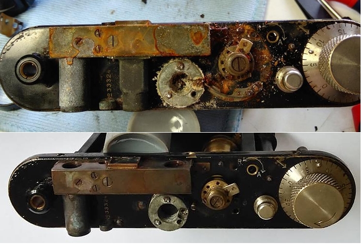

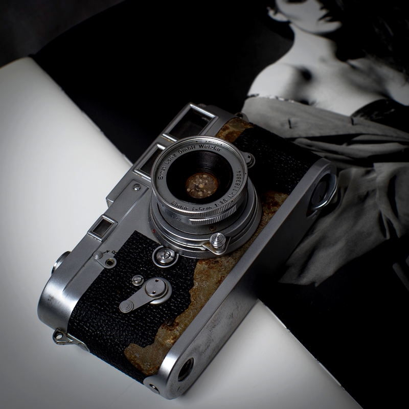

j'ai aussi un M3 ( trouvé par un ami " dans une décharge :( )
qui était dans un état pitoyable ... sur la photo, l'état de l'objectif vous donne une idée du reste...
Lui aussi, massacré, plein de rouille, des pièces manquantes,
une optique irrécupérable, le télémètre " total out " et le débrayage indéblocable.
Après bien des démontages, dérouillage, nettoyages, lubrification, changement des rideaux,
réparer l'armement DS, ( pour ça, merci à Sylvain pour ses conseils ),
trouver des pièces, replacer le ressort du compteur, remplacer les ressorts de rappels de ce même compteur,
j'en passe et des pires, il est mécaniquement en état de marche.
Seul le débrayage est un problème, il faut que je fasse la pièce de remplacement, c'est introuvable.
Trouver un télémètre est aussi une galère !!!
Mais là, aucune Russerie, ne peut faire l'affaire ;) ;) ;)
A la fin, un beau gainage et il sera en pleine forme !!!
Sur ma photo de profil, je suis avec ce M3... gaffé de partout pour étanchéifier,
la mesure des distances faite avec un autre boitier et reporté sur l'objectif ;)

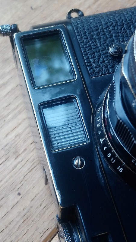

Ici un essai de taille de fresnel (fenêtre de cadres) fait aujourd'hui pour finalister mon M2 bouton/retardateur (un sauvetage également)

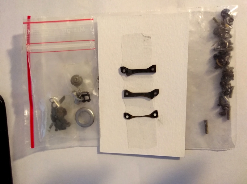

Des pièces, parfois on en trouve ...
Merci à Christophe B pour sa recherche et à Bertrand LB pour son aide ;)
