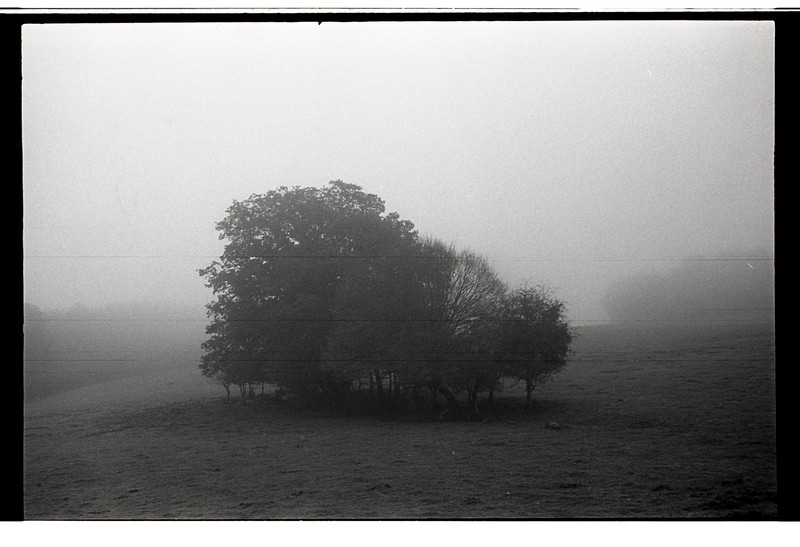

Bonjour, je constate que j'ai de plus en plus de rayures horizontales sur mes films avec mon IC de 1931. J'ai l'impression que cela vient des rideaux qui eux, sont d'origine. je n'ai pas constaté de fuite de lumière, mais je ne l'ai pas démonté ne sachant pas le faire. Il me semble que cela arrive sur les plus anciens boitiers Leica I et II. Si vous avez eu ce genre de problème, j'aimerai bien en connaître la raison et quelle type de réparation faut-il faire. Un exemple brut de scan. ![]() Du film, une optique ancienne, une galerie: Summar code SUMUS. Il était une fois Bièvres. "J'attends que la photo s'organise" Edouard Boubat |

J'ai eu ceci comme défaut. La problème était la rupture de l'un des rubans entraînant un rideau. Une fois la réparation effectuée, tout est rentré dans l'ordre. Paradoxal |

Merci Daniel. je pense que c'est un autre problème. Les rayures ne sont pas régulières. Il arrive parfois qu'une photo soit sans. c'est très bizarre. Et l'appareil paraît normal. Du film, une optique ancienne, une galerie: Summar code SUMUS. Il était une fois Bièvres. "J'attends que la photo s'organise" Edouard Boubat |

Depuis quand n'a-t-il plus été en révision ? J'ai eu ce souci avec mon tout premier, IIIa 1936, avant qu'il subisse un entretien standard qui a réglé le problème. |

Je vais le faire réviser. Sa révision remonte à sa date d'achat, vers 2010. C'est court mais il se peu que les graisses soient à refaire. Je m'en sers peu. Juste 3/4 films dans l'année. Merci pour votre intervention. Du film, une optique ancienne, une galerie: Summar code SUMUS. Il était une fois Bièvres. "J'attends que la photo s'organise" Edouard Boubat |

Bonjour, Je pense que vous avez des saloperies de collées sur votre presse film et qui vous rayent le film, j'ai déjà eut cela sur une de mes III Rénald |
