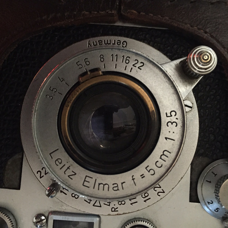

Messages : 3491
Si ça peut aider, c'est la couronne de mon Elmar 50 qui est usée sur la demi circonférence correspondant à la course de l'ergot du diaphragme.
