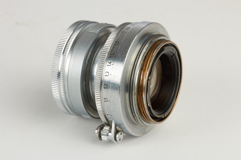

Le Summitar doit se bloquer d'un quart de tour lorsque l'optique est complètement sortie. Il se peut que les ailettes soient bien usées. Une photographie permettrait de mieux se rendre compte de l'état de l'optique.
Messages : 10783
Peut-être n'avez-vous pas sorti le fût à fond. Une fois celui-ci sorti, les ailettes entrent dans un rail et en un quart de tour bloquent le fût. Elles ne font pas ressort.
Cul d'un Summitar, ailettes non bloquées:
(photo prise sur Leicashop)
