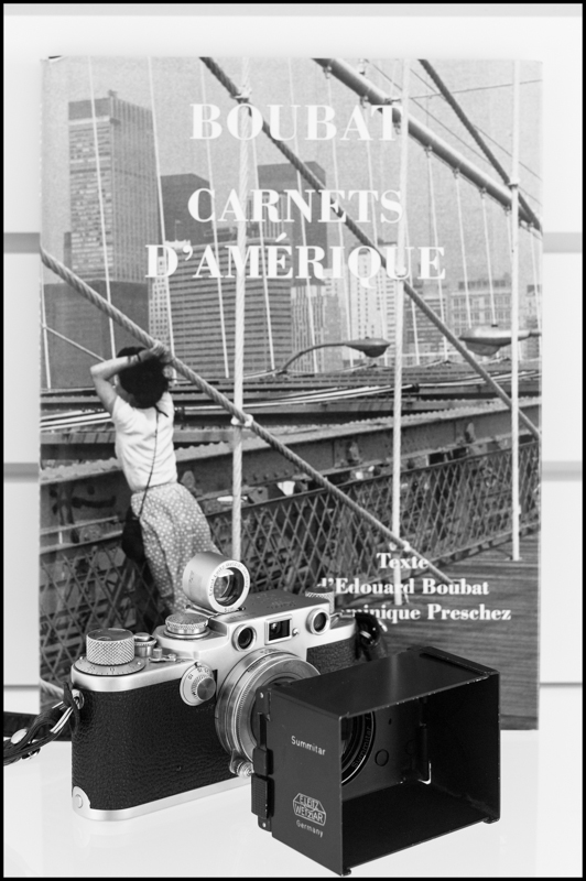

Avec un vissant, le pare soleil dit "porte de grange" ne se voit pratiquement pas dans le viseur et est très efficace. J'ai le SOOFM pour le Summicron, il est parfait.
Avec un M, il est très visible et gênant.
telemetrix
Messages : 2699
Depuis le 3 nov 2010
costarmorique
C'est vrai qu'on ne le voit pas trop au travers du viseur et qu'il est très efficace.
Mais question compacité, encombrement et discrétion ... c'est un peu une autre histoire :
Je dirais :" peut mieux faire" :lol: :lol: :lol:

Télémétrix,
Belle illustration !
En effet, sacré truc tout de même ! Je suppose que l'on tient l'ensemble ainsi : main droite sur le boîtier et main gauche tenant le pare-soleil par en-dessous ?

Son seul défaut, c'est sa discrétion.
Il n'est pas lourd.
La manipulation de l'optique est normale, sans gêne.
Il ne tourne pas, heureusement !
Il ne prend pas de place lorsqu'il est rangé.
Je rajoute que les ingénieurs Leitz de l'époque avaient des idées simples et efficaces.
Très bien fabriqué, il est fait pour durer, comme la plupart des accessoires Leitz.
