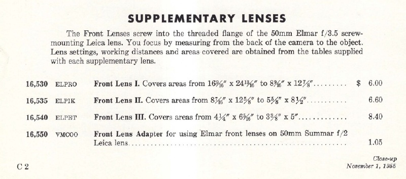

Il existe des bonnettes pour réaliser des photos rapprochées, avec l’optique Elmar 5 cm ( Elpik, Elpro, Elpet); quelles sont exactement les distances de mise au point rapprochée que permettent ces bonnettes, et comment régler la distance avec précision, le télémètre n’étant pas utilisable dans ce cas?

Les distances sont réglés en mesurant la distance sujet-plan film.
Je n'ai jamais utilisé ces bonnettes, mais "lu" seulement.
Une "table" de réglages était livrée avec chaque bonnette.
Désolé pour les distances en pouces ...
