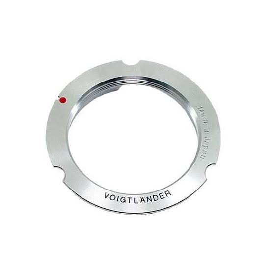

(une autre subtilitée à faire attention, deux types existent I et II, avec découpes ou sans, pour accommoder le bouton de verrouillage à l'infini, comme l'Elmar 3.5/5cm ici, il lui faut une bague Voigtlander avec découpes style IRZOO Leitz)

Peut on avoir un peu plus de précision sur
"une autre subtilité à faire attention, deux types existent I et II, avec découpes ou sans, pour accommoder le bouton de verrouillage à l'infini, comme l'Elmar 3.5/5cm ici, il lui faut une bague Voigtlander avec découpes style IRZOO Leitz"
Ou ce trouve cette découpe I et II ?
Et si j'ai bien compris l' idéal serai d'avoir des II par défaut ?
La photo montrée par a.noctilux est bien claire, la découpe est bien visible sur ces trois bagues...
Messages : 3484
Cette bague, elle, ne présente pas l’échancrure visible sur les trois bagues visibles plus haut.

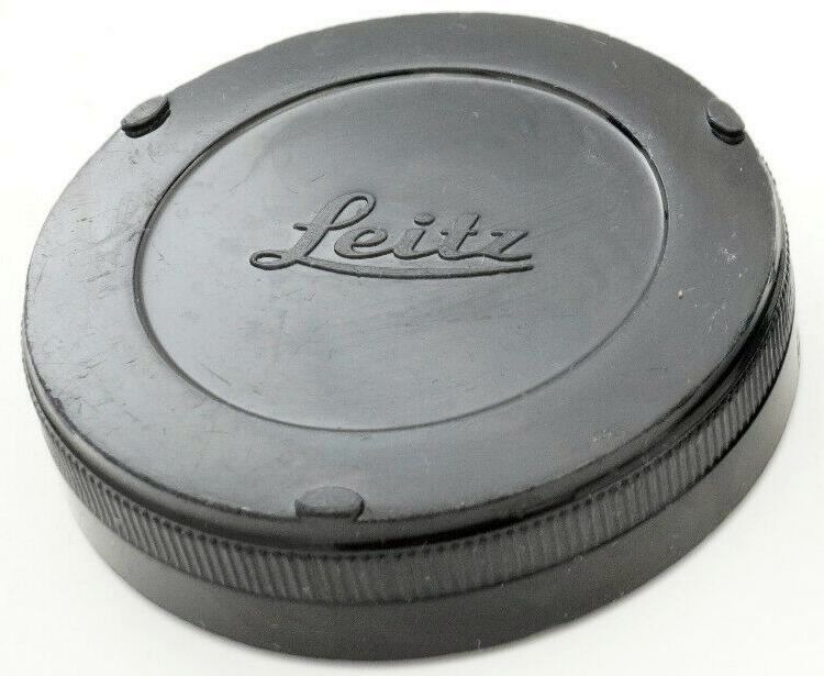

Une petite précision : il se peut qu'en retirant l'objectif, celui ci se dévisse de la bague d'adaptation et que cette dernière reste fixée à la baïonnette de l'appareil. Afin de retirer une bague récalcitrante, Leitz équipait ses bouchons arrière de trois tenons servant de clé :
Voigtlander commercialise des bouchons présentant la même particularité, mais il me semble qu'ils sont en métal, donc potentiellement plus agressifs (à confirmer).
