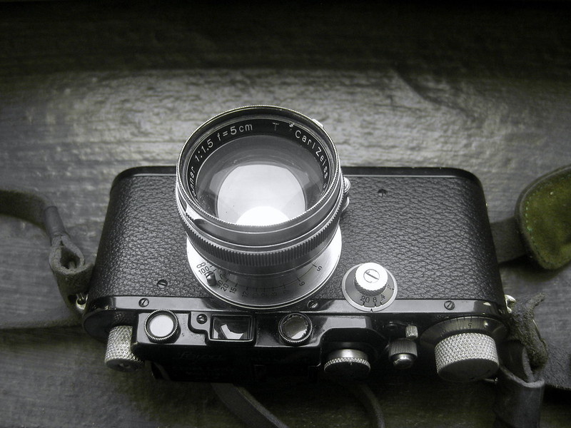

OUI je comprends j'utilise pour ma part un torpedo viset pour utiliser les 2 zeiss sonnar en 1.5 et 2 que j'utilise , visible malheureusement dans le viseur d'un leica III
Frisco a très bien résumé la situation
voici pour exemple un zeiss 5 cm sur un leica III ,c'est très compact toutefois visible dans le viseur d'origine
