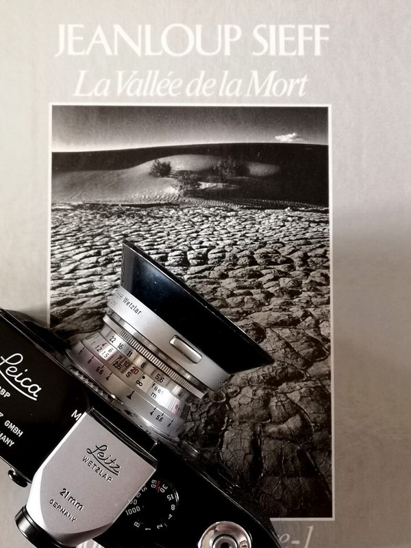

Stéphane, ce n’est pas bien, tu es un tentateur ! Et oui, ce Super-Angulon me fait de l’œil depuis si longtemps, il va bien finir dans ma besace. Et tu as raison, Stéphane, je pourrai avantageusement le monter également sur le M4.
En attendant, il n’y a plus qu’à... j’ai une 36 poses qui attend dans le IIIf !
Ah désolé. Juste cette photo avec ce livre indispensable et je ne recommencerai plus. Juré.
C'est pas sur vissant mais c'est sympa quand même :wink:

Il est vrai que lorsque je songe au Super-Angulon, c’est toujours Sieff qui me vient à l’esprit. En revanche, je le connais davantage comme photographe spécialisé dans la gente féminine.
