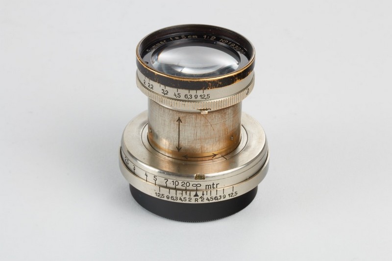

Black ring signifie anneau noir comme celui de la photo. Celui-ci est en nickel et sont rares. On en trouve des chromés aussi.
La lentille du Summar est fragile et il faut éviter de la nettoyer.
C'est mieux de la protéger avec un filtre A36, neutre UV ou jaune pour le n&b.
Ou comme le mien, faire repolir la frontage par Mr Marc Nicolas à Bordeaux et ne plus y toucher.
