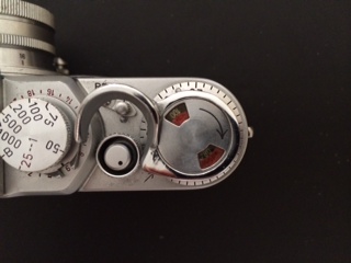

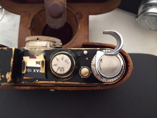

Un nouvel accessoire pour vissant
Messages : 8062
Bon appétit à tous. Un grand merci aux copains du RSA...

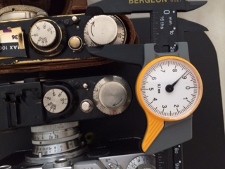

Il va sur les IIf et IIIf, les Couplex, et mon Leica I. Le diamètre de la molette est identique.
Le système de la vis de rembobineur M3 marche (c'est la même vis)
Mais sur le Leica I, la vis entre bien dans le trou cité plus haut, et donne une position différente de celle que j'avais prévue, mais en fait meilleure.
Impressions de shooting plus tard...

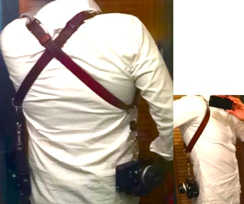

Je m'applique à utiliser une autre invention: un système de "holster d'épaule" (comme dans les films de gangster) pour moins de 20 euros. Il existe plein de modèles en ligne, mais la plupart sont soit moches, soit chers, soit pas fiables pour les appareils, soit les trois à la fois. Mon système basé sur le même principe (simple!) permet de porter plusieurs kilos de chaque côté, sans peine.
A la base, c'est plutôt donc pour les appareils lourds (reflex, gros objos...) mais je l'ai essayé avec des vissants et il offre d'autres avantages: c'est extrêmement discret sous une veste, pratique, permet une prise en main très rapide, protege les appareils, c'est solide, pas de risque de perdre l'appareil. On peut se magner avec, ça ne ballotte pas ni ne tape comme quand ça pendouille autour du cou si on court, ça évite les vols, ça libère les mains...et en plus, il paraît que ça a de la gueule quand on retire la veste (dixit pas moi!).
Ou comment s'amuser un peu avec trois fois rien :)
Commander ceci en Chine ou ailleurs: porte-clefs avec mousqueton, vis de trépied, anneau en D.
(x2)
Assembler ainsi:
Glisser la pièce en forme de "D" dans une ceinture (une seule ceinture pour deux appareils si vous êtes très enveloppé, deux ceintures sinon)
Le D glisse facilement de haut en bas et permet d'amener l'appareil à l'oeil.
Sous la veste, on ne voit rien. Il y a un appareil de chaque côté.
:mrgreen:
Ici avec de lourds reflex (Nikon F et FM) juste pour voir le système de profil et de dos, et pour montrer l'utilité pour du matériel lourd utilisé toute une après-midi sans fatigue. Je le trouve encore plus pratique avec de petits appareils sous une veste.
Porte-clefs: 3.67 Euros piece (fdpi)
Anneaux en D: Castorama, 1 Euro
Vis de trépied: 4 Euros

superbe système mais le prix et juste fou..

Ça marche bien et ça tient bien, ainsi que le système de portage sous la veste. J'ai trouvé d'autres mousquetons en cuivre meilleurs et moins chers. Pour 15 Euros, c'est vraiment pas mal de porter l'appareil par les épaules plutôt que par le cou, et c'est aussi beaucoup plus discret, l'appareil étant protégé par la veste. Avant de sortir faire ses photos, on enfile l'appareil sous la veste, et hop! J'ai adopté ce système pour faire des photos de rue ou dans les musées. Sans l'appareil au cou, on a moins l'air d'un touriste :)
Pour (un peu) plus cher j'ai contacté un sellier aux Etats-Unis spécialisé dans les holsters en cuir à porter sous une veste. Je lui ai demandé s'il ferait un holster d'épaule dans lequel on pourrait glisser un petit appareil photo, comme c'est très simple il a dit "no problem". Je vous tiens au courant.
Sinon il y a déjà des holsters de ceinture très bien faits chez les Anglais Fast and Prime, un de leurs étuis rigides peut être monté sur holster d'épaule. Leur modèle d'étui de ceinture a l'air de qualité, comme les "Luigi" mais plus cher. C'est de la bonne sellerie bien cousue. Mieux si l'appareil a une poignée pour le sortir plus facilement, mais je ne sais pas si c'est aussi le cas pour des vissants (ni s'il existe des poignées pour vissants… Dans ce cas il faudra la fabriquer :) )

Petit retour d'expérience sur le COLVR, que j'ai retrouvé avec plaisir en revenant de voyage. J'étais parti avec un M6, et j'ai racheté un M3 (it's a GAS GAS GAS!)
En retrouvant mon vissant, j'ai passé quelque temps de pur plaisir à retrouver ces sensations. Par contre, petit bémol: la molette d'armement ne fait pas un tour complet à chaque armement, donc le COLVR change de position à chaque fois. Il est très rapide et aisé d'utilisation la plupart du temps, mais il y a toujours une vue où il est exactement au-dessus du déclencheur, ce qui rend le déclenchement un peu mal aisé. Bon, pas très grave, mais tout de même… De quoi rater une photo. Enfin, je me dis qu'il faut rajouter aussi une manivelle de rembobinage de l'autre côté de mon Leica I.
