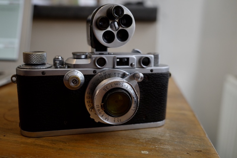

Ici, sur la photo mon Elmar avec un filtre jaune-vert,il à suivi un accident , juste cosmétique il marche parfaitement, oui, ça peut arriver! Bonne chance avec votre vissante! M6Leica
