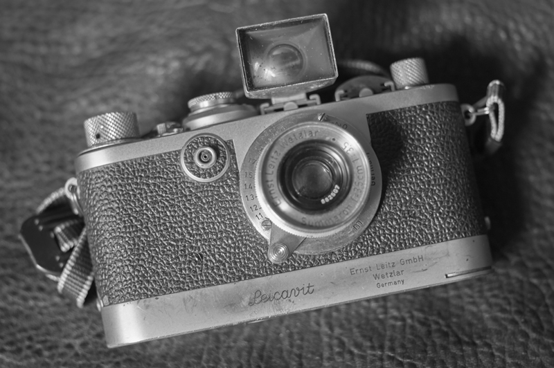

sinon, avec un IF, on peut faire çà!
:iboitier: Leica M Monochrom :iobj: Elmar 65 mm f/3,5

Pour l'instant je lorgne sur des Couplex laqués noirs ou un I modifié II. D'ailleurs tu en avais un il me semble. C'est celui sur ta première photo ? En regardant rapidement j'avais pris la pastille pour une échelle de basses vitesses mais ça semble être un contact flash rajouté? Si oui tu en penses quoi? Tu l'utilises souvent ou c'est le IF que tu emmènes partout ?

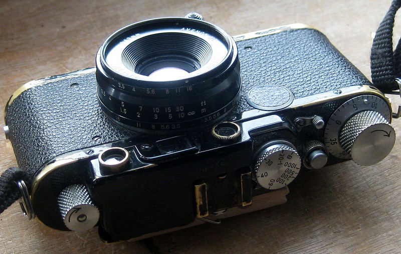

j'ai tendance à préférer les leica vissants d'avant guerre laqué noir ,j'utilise un leica I transformé en IIf de 1928,et un leica III modèle F de 1934 en noir ,je les trouve vraiment plus onctueux à l'utilisation

Merci Joël,
Ils sont tout simplement magnifiques ... rien que le partage de photo est plaisant merci,
Je n'ai pas de quoi comparer car je n'ai pas utilisé d'après-guerre. Mais je veux bien te croire.

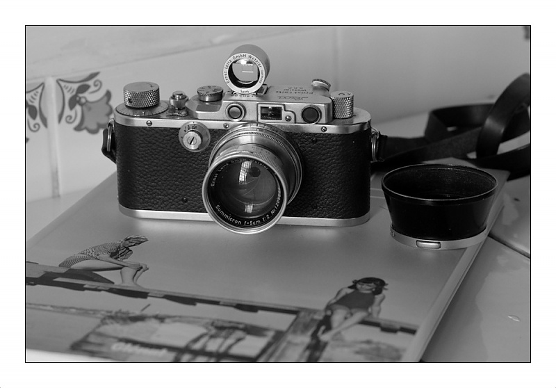

Voici mon III(F) de 1934, avec un Summicron 5 cm et le viseur SBOOI, Pare soleil ITDOO.
:iboitier: FUJIFILM X-Pro2 :iobj: Elmarit 60 mm R
(Il existe en laqué noir aussi)
J'ai eu Couplex noir, IIIc après guerre, et j'ai toujours IC 1931, IIIc 1940 refait par Marc Nicolas et c'est ce III(F) que j'utilise le plus souvent pour son onctuosité, son correcteur dioptrique, et quand on a l'habitude, le viseur externe très pratique.
