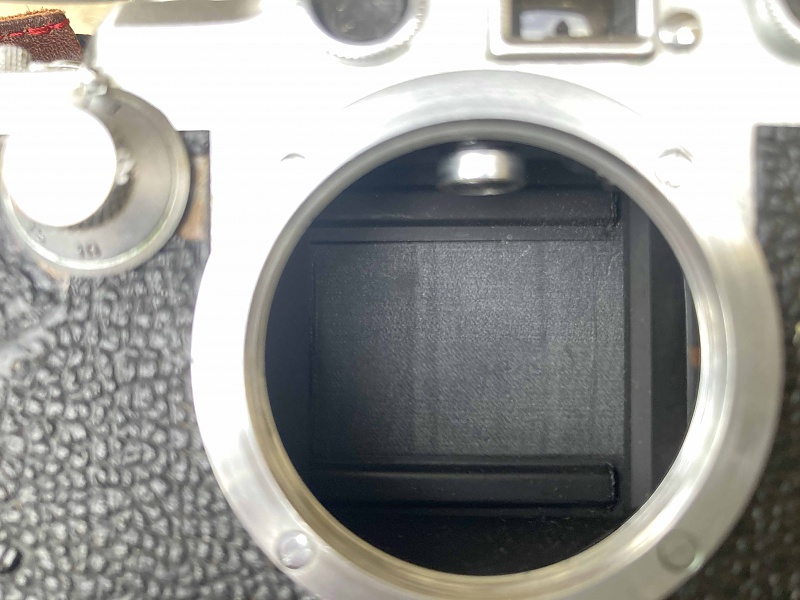

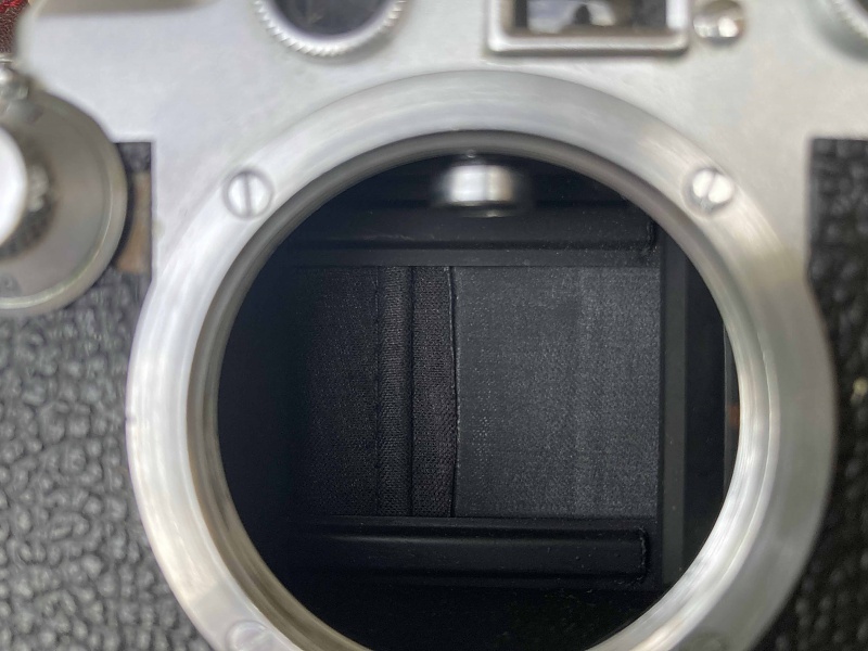

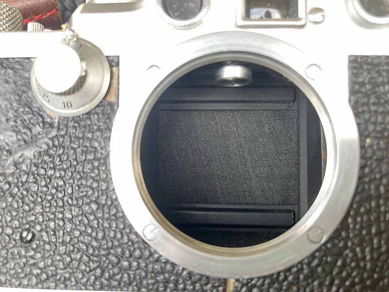

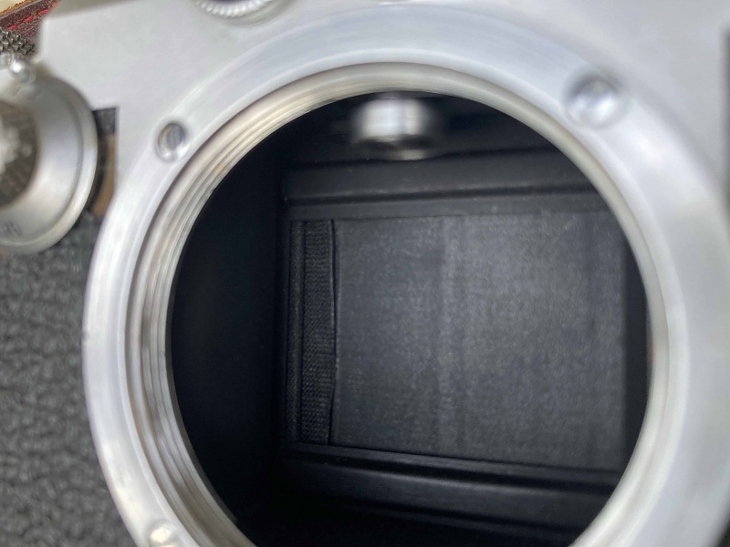

Je vous ai pris 4 photos des rideaux lors de l'armement. Ils ont l'air pas mal mais comme on l'a vu je suis loin d'être un expert. Sur la dernière on voit bien que la fonction entre les deux rideaux est légèrement décollée (en haut à gauche) normal ? Votre avis?
Merci pour le commentaire également sur Oleg et votre conseil, Un mail lui a été envoyé. J'attends l'arrivée d'un Yashica D pour patienter;) le temps de la réparation/entretien.

Bizarre cet enroulement particulier assez épais autour de la barrette du premier rideau. Il se pourrait aussi que le soucis d'exposition serait du à cette sur-épaisseur pas assez libre dans les rails, ce qui pourrait également freiner le rideau en fin de course.
Apparemment ce IIIf a déjà fait l'objet d'un changement de rideau, peut-être pas de la meilleure manière !

Peter, Merci pour ton retour. on tient la bonne piste. J'ai eu retour l'Oleg. Le paquet part demain chez ce monsieur ! On va récupérer un petit bijou. Vous tiens au courant.

Dadati, Oui sans doute. Le Leica est chez Oleg pour le CLA. J'attends son retour, nous verrons. Suis bien content de le remettre en l'état adhoc

Bonjour, J'ai reçu le iiiF en retour de chez Oleg. Super boulot ! la complète ! rideaux ok, et nettoyage parfait. Les viseurs sont claitr comme le jour. révision également du summitar et covering tout neuf. Reste à essayer une nouvelle peloche. Vous tiens au courant !

Après ces mésaventures du début j'ai décidé tout de même de le confier à Oleg pour une bonne révision et changement de rideau qui s'est révélé avoir été bricolé (sur épaisseur). Il "trainait" donc aux vitesses rapides. On en a profité pour refaire la cosmétique également. Oleg a super bien travaillé. Je vais poster des photos. Entre temps j'ai acheté un R4 de la bonne série avec un macro. Super expérience. Tenté maintenant par une chambre pour aller un peu plus loin.
