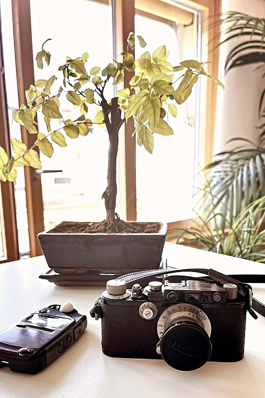

Bonjour Kadolor,
Rien d'étonnant, quand on en porte un. Le votre semble être dans un état magnifique. Mais du coup, comme les passants, on se demande également de quel modèle il s'agit ? :content:
III modèle F ? Elmar 50 de la même époque (de f/3,5 à f/18) ?

Oui oui le combo semble être celui d’origine.
Boîtier: 113763 de 1933, III F sauf erreur
Objectif: 159080 de 1933 également, Elmar 3,5 à 18 (échelle mtr )
Voilaaa :)

Superbe ! J'ai le même ensemble, de la même année (avec un numéro plus tardif), mais plus patiné. Le votre est vraiment dans un excellent état, il a l'air même très proche du neuf.
