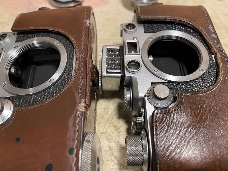

J'avais récupéré dans un lot un second appareil vissant en plus de mon comagnon habituel, le iiic.
Appareil que je n'ai pas utilisé depuis. En montant un objectif, je réalise que une fois les objectifs montés, il semblerait que celui-ci ne se bloque pas dans la position attendue, mais environ 100° plus loin. Cela est bien visible quand on regarder les indications de profondeurs de champs
Ici mon appareil habituel
Ici, le second appareil, qui est "décalé"
Je viens d'effectuer le test avec en plus de l'elmar, un super angulon 21 et un color skopar 28mm récent, le même phénomène est visible.
J'imagine que cela nécessite une révision pour corriger cette monture ?

Bonjour.
Il y a une encoche sur le côté gauche de la monture de l’appareil. Sous le bouton des vitesses lentes.
Bien visible sur mes deux IIIf.
Comparez vos deux Leicas à la recherche de cette encoche.
Peut-être que la monture de votre dernier achat a été décalée lors d’une révision /réparation ?
:iboitier: Apple iPhone 12 Pro Max
PS: on voit bien cette encoche sur votre deuxième photo. Elle se trouve sous le viseur carré. C’est peut-être là le problème.

C'est effectivement cela, l'encoche est sur le haut du boîtier... Plus qu'à aller le faire réviser alors.
Merci beaucoup pour cette aide rapide.

Dans un premier temps, ne suffirait-il pas de remettre l'encoche au bon endroit sans déplacer les cales de réglage éventuellement présentes sous la monture, puis de faire un film d'essai permettant, le cas échéant, de déceler d'autres problèmes ?
mcintosh
Messages : 377
Depuis le 6 juil 2021
Le Tholonet
Ben oui. D'autant plus que, je crois, il n'y a pas de cales sur un III f.
Messages : 3491
En tout cas c’est ce que j’aurais fait moi même. Il n’y a que quatre vis à défaire.

Oui à faire soi même cela prend 5 minutes

Après récupération d'un tournevis chez un ami, je confirme que la "réparation" est vraiment enfantine.
Le film test sèche à l'heure actuelle, c'est nickel.
Merci à vous pour ces conseils avisés
