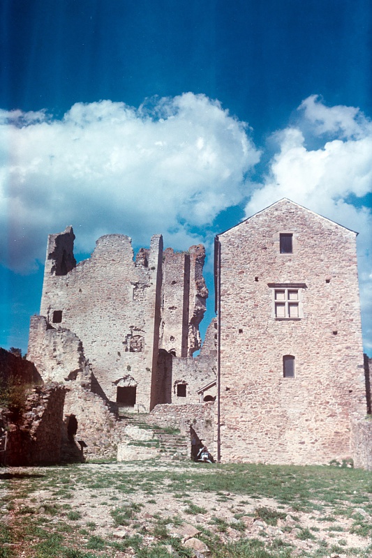

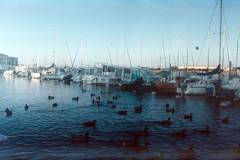

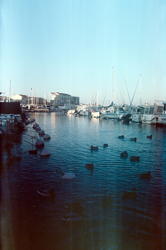

J'aimerai partager avec vous quelques photos d'une pellicule Ektar100 avec le Leica IIIg.
A la suite du développement, on peut remarquer sur certaines photos des traces "étranges".
On peut les remarquer principalement sur les photos en mode portrait.
Pensez vous que cela proviennent des rideaux ? Autres choses ?
Merci pour votre aide.
Sur les deux photos ci dessous, on peut voir des traces verticales.
Sur cette dernière photo, on peut voir en bas un "halo" blanc sur toute la longueur de la photo.

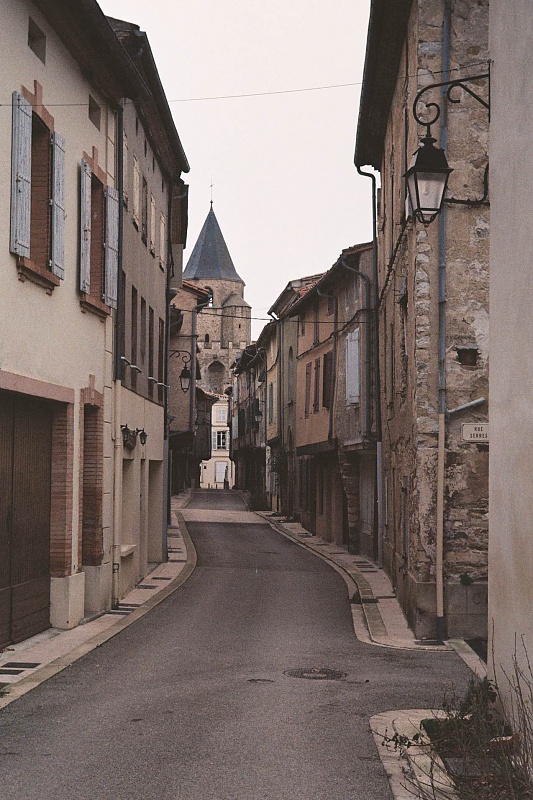

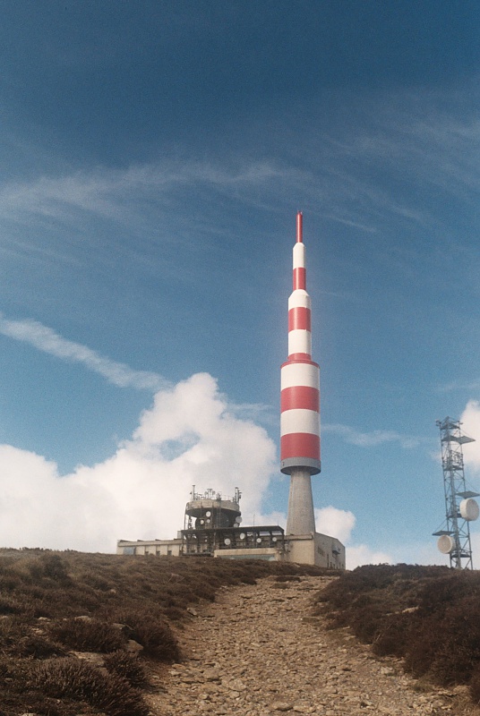

Voici deux photos d'une pellicule précédente (Kodak Gold 200)

Avec ces nouveaux éléments, je lance une (ou deux) possibilité(s):
- pour moi le IIIg est hors de cause, traces trop aléatoires sur le négatif
- le film peut être ?
a- une mauvaise manipulation à sa fabrication, une sorte d'irrégularité sur l'émulsion ?
b- il a peut-être été "X rayonné" (à confirmer par les autres vues)
- le prochain film, si possible d'un autre type ou lot, le confirmera
