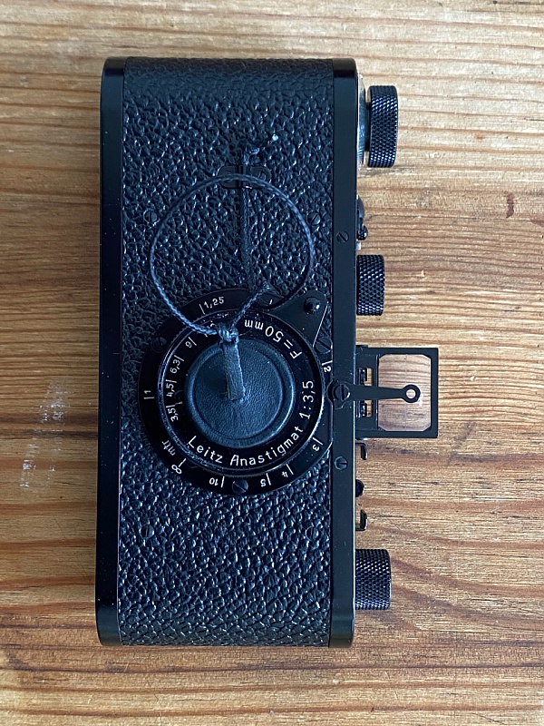

J'ai vendu l'an dernier mon Leica-0, mais je regrette le rendu très particulier de son objectif, un Anastigmat 50 mm f/3,5.
Quelqu'un saurait-il si le rendu des anciens Elmar 50 mm f/3,5 est comparable ?

J’utilise avec grand plaisir votre Leica et son Anastigmat, uniquement en noir et blanc et je serais bien incapable de voir une différence entre les photos faites avec cet appareil et les photos réalisées avec mon Leica IIIf muni d’un Elmar 50 f 3,5. C’est vrai que je ne fais pas les mêmes clichés avec l’Anastigmat mais j’ai l’impression que c’est surtout le fait de l’ergonomie du Leica-0 qui impose des gestes lents et méticuleux et un minimum de réflexion avant d’appuyer sur le déclencheur … Par contre utilisé en hyperfocale, en ayant pré réglé la vitesse d’obturation qui ne peut plus être modifiée après l’armement complet, cela devient un appareil très efficace et j’aime bien le système de visée qui oblige à tenir le boitier à 20-30 cm de l’oeil tel un smartphone, une attitude moins intrusive pour les sujets que l’on prend en photo …
Ceci dit, encore une fois, je ne peux évoquer les résultats de l’objectif avec un film couleur!
Je n’ai pas une expérience suffisante pour juger de différences subtiles concernant le rendu de tel ou tel objectif mais je comprends que l’on reste nostalgique de cet « engin » si particulier et plein de charme. J’imagine que c’est sans doute le plaisir que l’on peut éprouver en passant de son auto habituelle au volant d’un vieux cabriolet anglais …

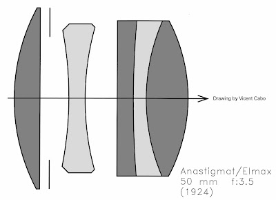

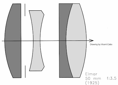

Intrigué et très content des résultats de l'Anastigmat 50mm du 0 Replica, je lui ai fait subir quelques expériences.
- démonté du "0" pour faire quelques essais sur M numérique avec LV, les résultats sont ensuite comparés aux Elmar 5cm/50mm que j'ai
- en gros ce n'est pas meilleur en général vis à vis des Elmar, mais suivant les générations des Elmar dont certains sont traités antireflet
- comparaison suite à la lecture du magnifique courbe FTM que j'ai vue dans mon Pocket Book de l'Anastigmat du 0 Replica
- j'ai démonté récemment du 0 pour bricoler et surtout pour faire des duplis de diapos Kodachrome, au flash, excellents résultats mais
le montage reste fort peu pratique, avec multiple bagues/adaptateurs, je ne recommencerai pas.
Même inconvénients dans cette utilisation que les Elmar avec réglage diaph devant.
Je reste avec mon Focatar 4.5/50, mais c'est une utilisation spéciale.
- en conclusion pour moi:
a - j'aimerais (durant un certain temps) que Leica sorte le même Anastigmat en monture LTM ou M mais en réfléchissant bien je ne l'achèterai pas me contentant des Elmar 3.5/5cm et 50mm que j'ai
b -suivant les périodes et fabrications, j'ai remarqué sur mes Elmar 3.5/5cm/50mm que les résultats sont différents, et ce n'est pas les plus vieux les moins bons adaptés à mes usages
c - cet Anastigmat du "0 Replica" reste exceptionnel mais pas meilleur que certains Elmar 3.5 à dénicher * et sans doute plus répandus et moins chers, et sans attendre sa rédition.
* et faire quelques essais avec ces Elmar 3.5 dont certains fabriqués il y a 90 ans.
Quatre ou cinq lentilles pour les Anastigmat ? pas très important, pour moi c'est l'image qui compte
en espagnol, ici
original 5 lentilles dont 3 collées
et j'ai vu que le nouveau sur le "O" a la "formule Elmar" avec 2 lentilles collées
