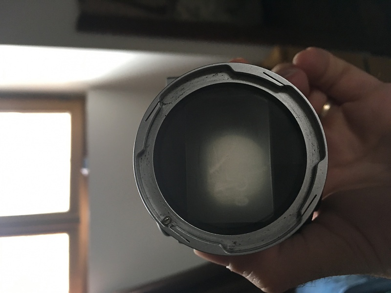

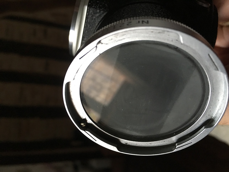

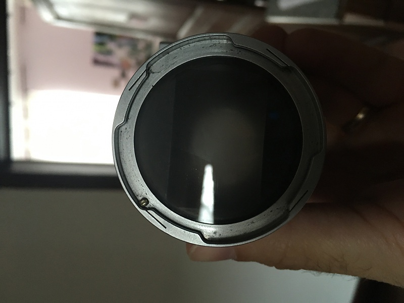

Mon père avait dans son matériel photo, un téléobjectif 400mm avec un visoflex.
En regardant d eplus près le visoflex, je trouve qu'il y a des tâches lorsque j'essaye la visée avec le téléobjectif.
En ouvrant le visoflex, je remarque de la "brume" sur la première lentille, la seconde semble être en bon état.
Savez vous comment je pourrai nettoyer cette lentille ?
Ci joint quelques photos, je ne sais pas si vous pouvez vous rendre compte de la brume qui est présente.
Merci pour votre aide

Messages : 12091
le nettoyage du dépoli d'une visoflex I n'est pas le + aisé...
... et le + simple est de démonter le dépoli...
De mémoire il faut
dévisser la vis de retenue de la bague chromé striée (si il y en a une)
dévisser la bague chromé jusqu'à faire apparaître la vis de retenue de la bague/baïonnette chromée
retirer la vis de retenue de la bague/baïonnette chromée
dévisser la bague/baïonnette chromée
Le dépoli est dessous
Avant de remonter, nettoyer et graisser les filetages.
on visse la bague/baïonnette chromée jusqu'à voir l'empreinte de la vis de retenue de la bague/baïonnette chromée dans le trou de la vis de retenue de la bague/baïonnette chromée
on remet la dite vis
on revisse la bague striée chromée...
... ou on envoie chez photo suffren
Le 400mm de visoflex (400F5.0) vaut le coup de s'y intéresser...
