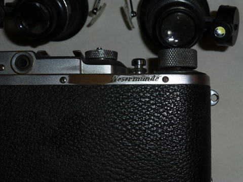

Qu’y coupler  ? Avec un peu d’imagination tout bonnement un posemètre par exemple… oui ? Non ? Allez, osons le peut-être et si oui lequel à l’époque ou quand ? Il faut là encore INVESTIGUER, on vous l’a dit et répété, peut-être trouver une bonne âme loin de celles qui obéissent au principe de Dilbert.

Excellente approche… mais la question gravure subsistera compte tenu des « réquisitions » et autres achats en douce ; celle inclinée pratiquée « en complément » sur l’optique est assez typique de ce qui se fait du coté de l’Ukraine, mais les faussaires copiant les faussaires et pour peu que le tout soit béni par quelque célébrité du monde littéraire Wetzlariste et des variétés à forte valeur ajoutée, imaginez le reste...
Allez, pour déjà sortir du grand silence vite fait bien fait et des ni oui ni non pour ce III qui fut confisqué du côté de Wesermünde par… non, ceci étant une autre histoire non moins édifiante et amusante, pardon complexe au point de vue relations internationales, restons-en là provisoirement ; alors cellule ? La bonne réponse était non, enfin j’espère...
Il s’agit d’un « actionneur » pour dispositif de synchronisation non invasif d’un flash (probablement genre CMVOO-CAVOO-Bravo-VACU et j’en passe… comme ils disent dans le bric-à-brac Leica de l’après guerre) ; souvent réalisé -bricolé- en plaçant stratégiquement un petit axe partiellement fileté -pour le visser, oui- entre le fatidique 1/100 et le 1/200, celui-ci se présente sous la forme d’une couronne rapportée intégrant l’axe de commande.
La gravure des vitesses est ici parfaite (pièce d’origine et origine du travail Leitz NYC dans les fifties ?) alors que sur d’autres la finition est plus rustique ; notez que notre bitoniau est passablement érodé, signe d’un travail intensif, professionnel dites-vous ? Probablement. Ai-je été assez court ? Oui... bon.

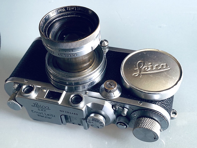

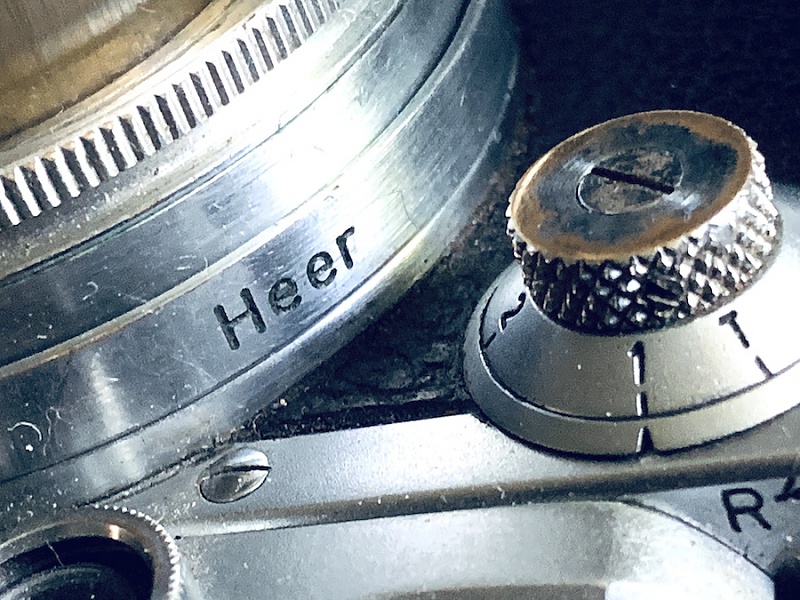

Pour faire (peut être) un peu avancer le schmilblick, voici une vue du Summitar "Heer" que je viens de trouver (.... oserais-je avouer par hasard en achetant le IIIb :lol: Le marquage n'était pas visible sur les photos de l'annonce)
C'est un de 1940.
Il est arrivé avec son bouchon d'origine.
Le bouchon est en aluminium et beaucoup plus léger que les bouchons plus tardifs.
Le boitier est plus ancien (1938) et ne possède aucun marquage.
