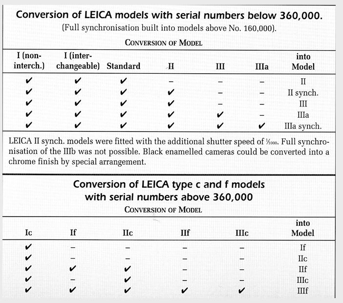

Ici les pages 36-37 du Rogliatti
et les pages 40-41 du tome II de James J. Lager
et voir le dernier paragraphe de la page 20 du Leica Chronique d'Erwin Puts

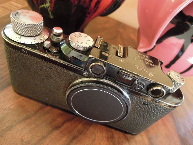

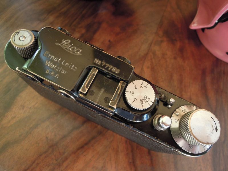

Bonjour à tous,
Je viens de tomber amoureux. :content-anim:
Amoureux d'un adorable petit Leica II noir laqué, avec juste ce qu'il faut de "laitonnage" pour le rendre irrésistible.
Je vous le présente donc ici, en espérant que vous lui ferez bon accueil.
J'ai déjà eu plusieurs vissant mais je trouve que la laque noire lui donne un charme fou.
Il est de 1932 et ce qui m'a fait craquer (je sais c'est con, mais bon...) c'est aussi son amusant n° de série : 77788.
Il était loin de rendre aussi bien : poussiéreux, optiques sales, laque collante, corps recouvert d'un velours noir, mais qui a permis de protéger la vulcanite d'origine et la semelle.
J'ai donc passé une partie de la nuit dernière à lui refaire une beauté et... 27 coton-tiges, un peu d'essence F, moults coups de chiffon doux et de peau de chamois, et de beaucoup d'amour plus tard, le voici :

Et si je vous le présente dans cette section c'est parce qu'il a été équipé du correcteur dioptrique du Leica III. Sympa non ?
Mais comme vous le voyez, il lui manque la bague entourant le déclencheur (que je commanderai sur ebay) mais surtout son petit Elmar 50/3.5 nickelé. Si l'un de vous en a un qui dort... :wink:

Bonjour!
Très bel objet!
Faudrait également penser à effectuer la mise à jour du firmware.....
