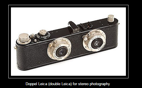

sinon, vous avez ça, pour la stéréo....
Là déjà, avec une poche un peu profonde...
Le problème est tout de même de ne pas heurter les voisins des coudes en prenant la photographie. Métro exclu... D'un autre côté, le métro en stéréo... :oops:

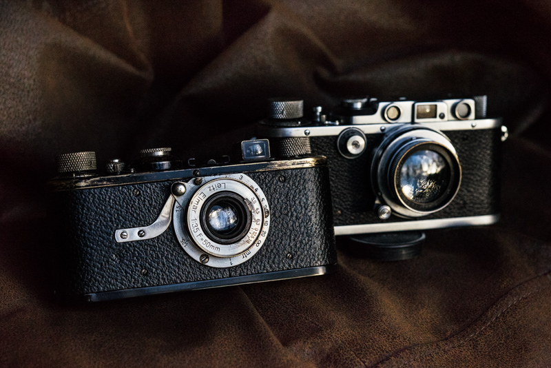

de retour dans le monde du vissant avec un double "craquage" sur 8 jours: Ia de 1930 et IIIF de 1937.
Pas du tout raisonnable au vu du travail effectué, mais prêts à reprendre du service. :content:

ce n'était pas gagné pour le I qui a servi durement jusqu'en 1980, vous l'avez peut-être croisé sur leboncoin:
la remise en "conformité" a été assez ardue (peinture au pinceau sur le capot supérieur, semelle d'origine nickelée par l'ancien propriétaire, synchro flash, vis non leica. j'ai tenté une remise en état en lui gardant son "âme":
- décapage du ripolin en épargnant la laque et le bismuth enterrés dessous, pas si simple quand la peinture à 40ans
- décapage de la semelle, laquage et patine
- ablation du mécanisme de synchro, rebouchage de la ceinture, patch de vulcanite (pas parfait)
- retrouver la bonne visserie
...et réviser le boitier qui a tourné énormément entre 1950 et 1980 puis stocké en tiroir jusqu'en 2017
Reste deux questions aux visseux:
1) je restaure le FOFER d'origine, je trouve que l'assemblage au boitier reste très lâche, est ce normal sur un I ou faut-il resserrer la griffe porte-accessoire?
2) je dois récupérer le tout premier viseur Leitz Torpédo (BP), quel cadre(s) propose t'il? a t'il un intérêt sur le I?
