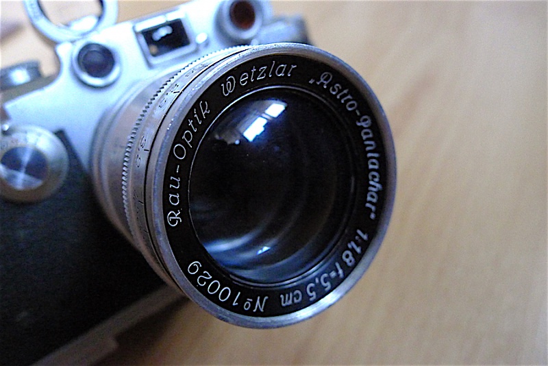

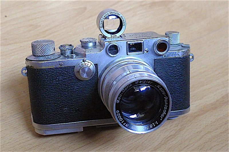

Je viens d'acheter ce Leica IIIc de 1946 sur un site de seconde main.
Le boitier est assez piqué et a une semelle sans doute pour y fixer un flash mais je suis surtout intrigué par l'objectif :?:
C'est un : Rau-Optik Wetzlar Astro-Pantachar 55mm 1,8 en monture m39
Il n'est pas couplé au télémètre malheureusement
Je viens de faire des recherches sur le net mais je ne trouve absolument aucune info sur cette optique ?
La connaissez vous ?
Merci déjà pour vos lumières :content-anim:
Voici deux images de l'ensemble :

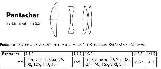

il semble que Rau-Optik ait fabriqué des objectifs sous licence Astro-Berlin.
Pantachar, ou Pan-Tachar, désigne une formule optique.
Sous l'appellation Astro Berlin Pan-Tachar on trouve des renseignements sur le net, y compris celle-ci :
https://new.liveauctioneers.com/item/1424556 !!!

J'ai vu l'annonce, c'est effectivement le même focale et la même ouverture. Toutefois la construction de l'objectif n'est pas identique.
J'ai juste trouvé l'info qu'un 55mm 1.8 a bel et bien existé : http://www.exaklaus.de/astro.htm
Est-ce bien une formule Tessar avec 4 lentilles ?
Oui.
Voir ceci :
issu de cette page https://en.wikipedia.org/wiki/History_o ... ens_design

Je suis allé un peu trop vite, j'ai mal regardé… Je m'en aperçois après publication de mon message.
Le Tessar original comporte trois groupes, avec deux lentilles collées ; il s'agit d'une variante du Tessar plutôt que d'un Tessar.
AAA
Messages : 264
Depuis le 30 août 2013
A Lièche hein m'fi !!!
Extrait de Wiki.de :
Die Wortmarke Tachar wurde 1924 für Astro-Berlin eingetragen. Unter dem Namen Tachar wurden Objektive verkauft, die auf dem deutschen Patent Nr. 440229 von 1924 bzw. dem US-Patent Nr. 1.540.752 basieren. Es handelt sich um Objektive vom Typ eines erweiterten, vierlinsigen Cooke-Triplets. Wie beim Tessar ist eine weitere Kamera-seitige Linse eingefügt; die beiden hinteren Linsen sind jedoch anders als beim Tessar nicht verkittet.
Brevet américain pour la famille Tachar :
https://depatisnet.dpma.de/DepatisNet/d ... 001540752A
En d'autres termes, Triplet de Cooke avec une lentille supplémentaire tout comme le Tessar ou l'Elmar 5cm.
Ce qui est plus intéressant est la fabrication sous-traîtée à Rau-Optik, et le numéro 10029 qui trahit une toute petite production.
