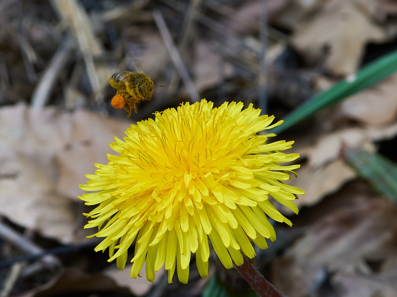

Maya butine, peut-être avec le 90 monté sur la bague macro.

La mise au point de la première me semble très bien. Ensuite, je ne sais pas si c'est à cause de mon écran, mais j'ai presque l'impression que la photo est légèrement sous exposée... Sur quoi as-tu mesuré la lumière? As-tu allongé le temps de pose à cause l'augmentation du tirage dû à la bague?

Je n'ai fait aucune correction, j'ai simplement laissé la cellule du R8 prendre la mesure à diaphragme réel. J'ai d'autres diapos de fleurs ou j'avais bien fermé, elles sont sous-esposés (plus que celle-là) il va falloir que je me méfie à l'avenir.

Je ne sais pas vraiment quoi dire... je ne sais pas pourquoi la cellule du R8 aurait été trompée par une simple bague... Il se peut aussi que comme le sujet est ici très contrasté et avec une bonne part de blanc, la cellule qui donne je suppose un "gris moyen" ait faussé l'exposition. Je m'exprime mal, je recommence d'une autre façon:
Mon père m'a expliqué un jour, pour les photos hivernales dans la neige, qu'il fallait prendre une valeur d'exposition supérieure à celle donnée par la cellule (à main). En effet, ma cellule donne une valeur moyenne de la lumière, et si, dans la neige, je m'en tiens à la valeur lue, j'aurai une neige grise, et tout le reste ntrès sombre. (il avait raison, j'ai essayé :oops: :oops: ) Donc, pour que la valeur du "gris moyen" devienne celle du blanc, je préfère surexposer légèrement les sujets à dominante claire...
Voilà, j'espère avoir été suffisemment clair, et si tu savais déjà tout celà, ça servira peut-être à d'autres...

la cellule de tous les boîtiers est calée sur un "gris" à 18% de réflexion (un gris un peu sombre, qui représente la "moyenne des cas types")
donc dés qu'on mesure un "motif" à plus ou moins 18%,
il faut "interpréter" la mesure.
+2 diaph sur de la neige à plus de 75% ds le viseur, etc...
ou, avec la mesure spot du R8, il est possible de changer de zone de mesure,
pour trouver un "motif" proche du gris à 18%, mesurer, puis cadrer :D

OK, merci DIDO, j'en prend bonne note pour une prochaine fois, mais là il est vrai que j'ai fait confiance à la cellule en prenant le partie de la facilité.

Merci DIDO, c'est beaucoup plus clair comme ça. Heureusement qu'il y a des experts ici! :)
Mais Dido, le temps de régler tout ça , l'abeille ne d'est elle pas envolée...dans ces cas là il faut faire dare-dare...... :D :D :D
Oui...... :oops: ............bon :oops:

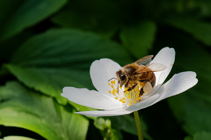

La suite, R8 + 360 monté sur bague macro n° 14 158 + 14 135

Fil, tes deux dernières photos sont très impressionnantes, BRAVO pour ce coup d'oeil, combinant la composition générale, la capture des couleurs et la présentation de l'insecte dans son milieu (c'est lui le roi, pendant que nous déambulons dans nos cités grises et sales) :) !

Merci Jean-Yves,
Pour les trois dernières de toute façon j'étais à la distance minimum donc il fallait composer avec.
