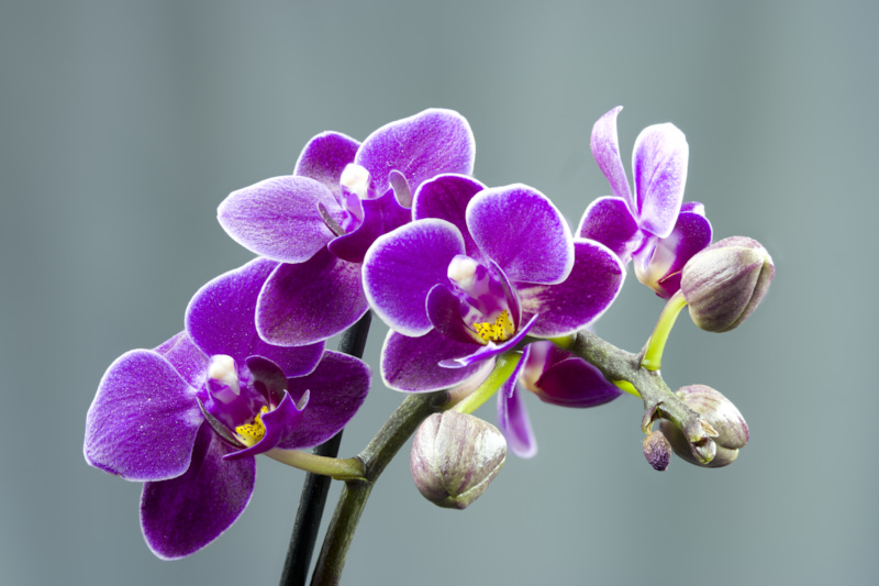

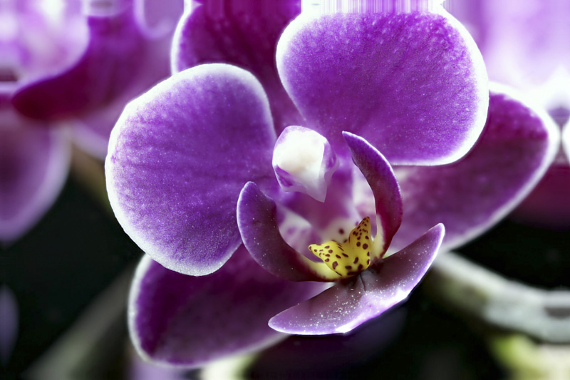

Voici un premier essai , diaph à f/5,6 (mais je pense que c'est inutile, à f/4 l'objectif doit rendre pareil), MAP fixe sur le 1er plan, puis déplacement manuel du rail inférieur du soufflet.
Pile de 20 photos, traitement Helicon méthode A (la B générait beaucoup de halo), puis finition sous Capture One (saturation, netteté).
J'ai testé la carte des poussières d'Hélicon : plutôt efficace, avec une légère correction finale dans Capture One (j'ai 3 tâches bien visibles sur le capteur ...).
:iboitier: Leica SL :iobj: R100 f/4 + BR2

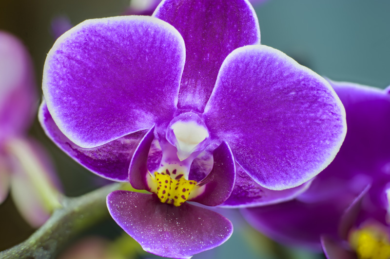

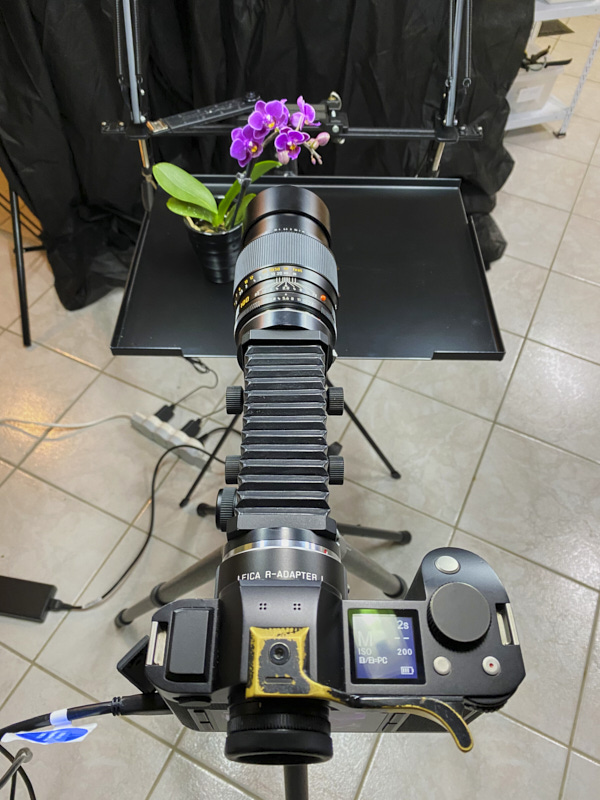

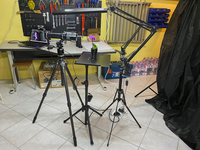

Suite de mes essais sur l'orchidée.
:iboitier: Leica SL type 601

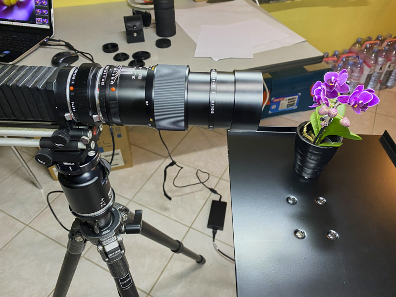

Et le making off :
:iboitier: Apple iPhone 11 Pro Max

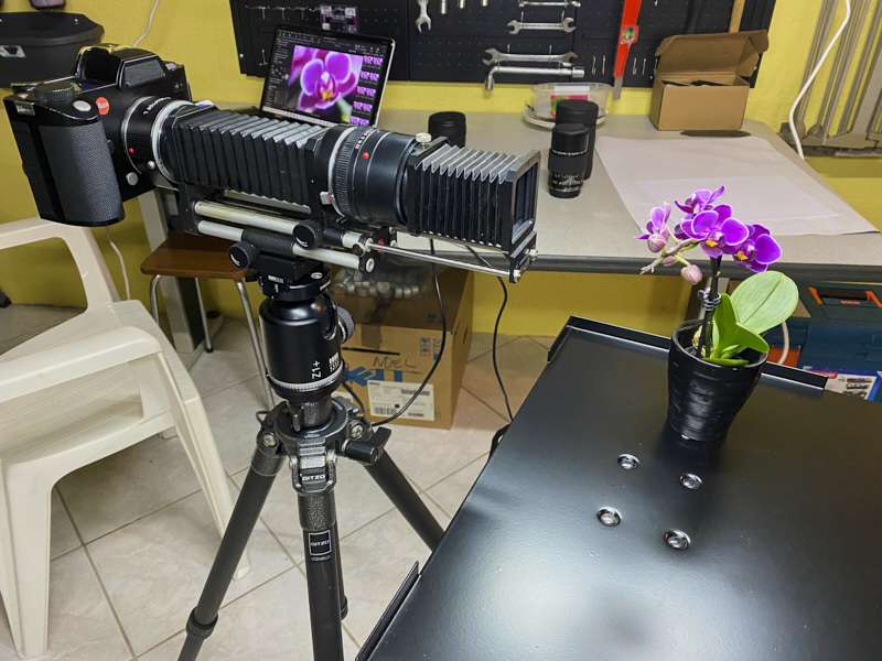

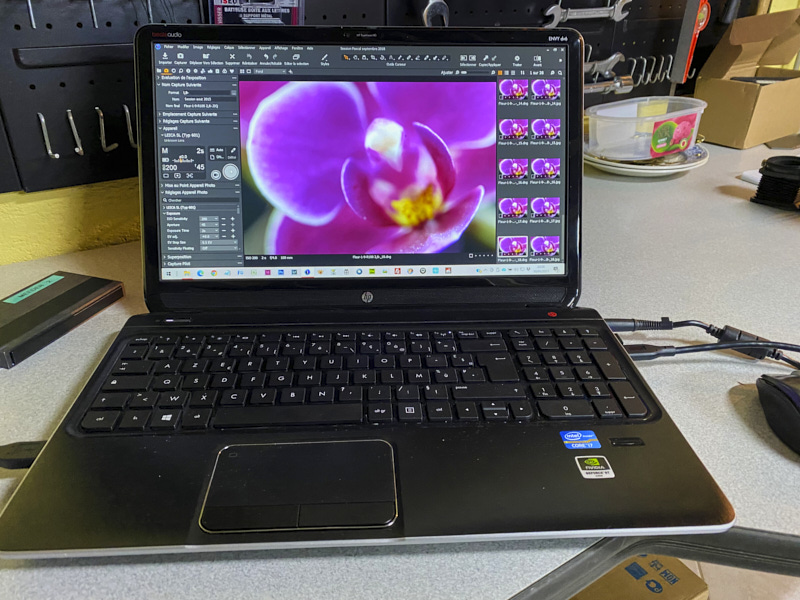

:iboitier: Apple iPhone 11 Pro Max Pilotage du boitier avec Capture One 21
:iboitier: Apple iPhone 11 Pro Max Vue d'ensemble : éclairage par LED dimmable + support ordinateur réglable pour l'orchidée

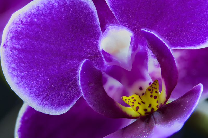

La première avec le R100 APO Macro f/2,8, fermé à f/5,6, et une pile de 19 photos :

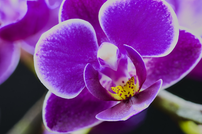

La deuxième avec le R100 F/4 dédié BR2, fermé à f/4, une pile de 18 photos :

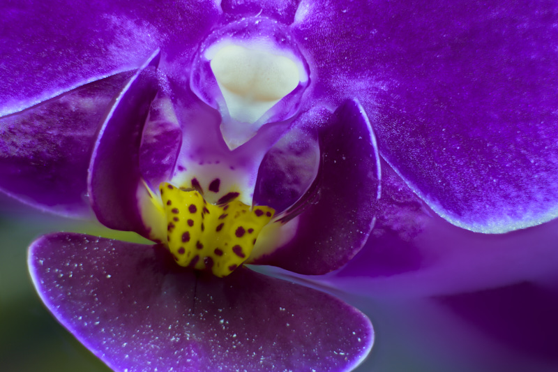

La dernière avec le R100 F/4 dédié BR2, fermé à f/8, une pile de 9 photos :
Ma conclusion : il vaut mieux fermer un peu que de rester à pleine ouverture, f/8 semble être un bon compromis, mais il faut un bon éclairage.
Il ne faut pas forcément un grand nombre de photos dans la pile pour ce type de prise de vues, la deuxième apparait moins définie, peut-être aussi car il faut éliminer les photos aux extrêmes de la pile si non utile.

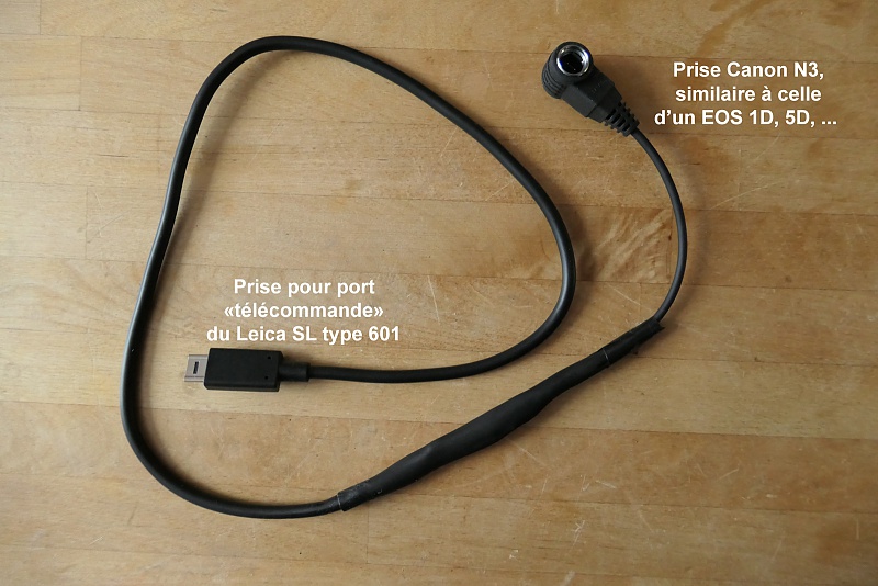

Pour le rail motorisé, j'ai résolu le problème du câble "SL" en construisant mon propre adaptateur : mon SL peut maintenant recevoir tout équipement prévu pour un Canon "EOS pro" (voir ce fil) :cool: Enfin, j'espère, il reste à essayer avec ce type d'équipement.

Merci Gautier pour la solution cable pour SL. Elle nécessite tout de même de sacrifier une remote RC-SCL4 ou d'en acheter une nouvelle, ce qui augmente le coût global de la solution (une centaine d'Euros sur un site Leica allemand, plus en ligne sur les revendeurs en France).

En effet, un tel câble revient à environ 150 € (pour une télécommande Leica + un câble Canon). Mais c'est moins cher que de changer de boîtier :wink:
