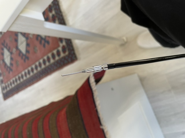

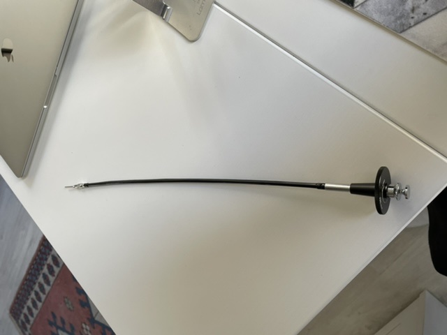

Je pose une question sûrement bête mais je viens de m’acheter un déclencheur souple et il semble bloqué ... impossible de faire remonter la tige qui est censée sortir en appuyant, elle reste constamment sortie ce qui empêche de visser le déclencheur sur mon appareil et donc l’utilisation du déclencheur souple ... j’en ai vraiment besoin et je demande donc votre aide, il doit y avoir quelque chose que je n’ai pas saisi dans le mécanisme ... je vous joins une photo !
Il y a un rond unlock/lock au dessus mais qui ne fait que se déboîter quand je le tourne, il ne libère pas la tige, étrange, peut être une piste ?
Merci

Salut,
Ton déclencheur doit avoir un blocage pose B. Il est certainement dé-verrouillable par la couronne métallique située sous le déclencheur. Essaye en la faisant tourner ou en appuyant dessus.

Oui !! Merci ! Il y avait effectivement un petit loquet à débloquer qui laissait le déclencheur en pose B
Bonne journée !
