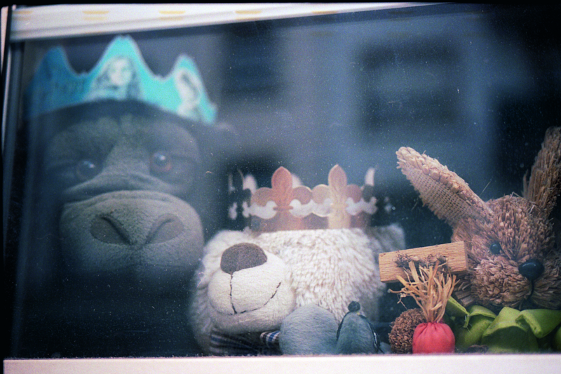

Je constate des traces en pointillés sur le haut de mes négatifs. Ça n'est pas systématique, certaines photos sont épargnées…
Quelqu'un a-t-il une idée de l'origine du problème ?
Boyan
Ça ressemble à ça (la triple ligne horizontale de pointillés jaunes en haut) :

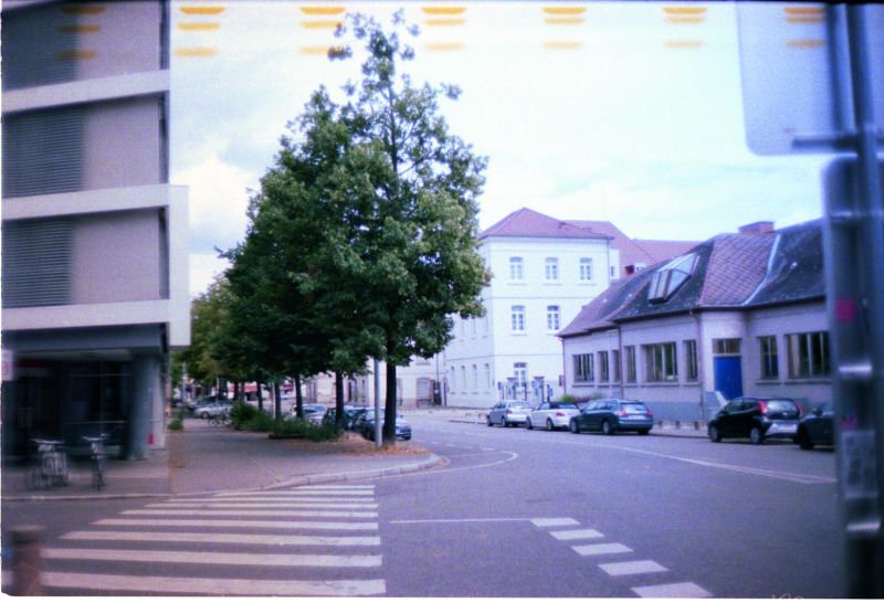

Màj :
En voici une autre où c'est plus flagrant :

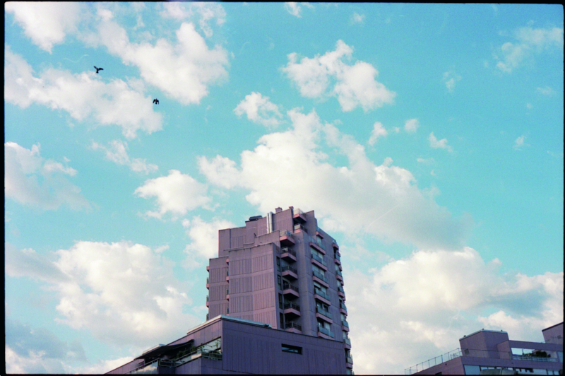

Et celle-ci, sur la même pellicule est impeccable (en ce qui concerne les pointillés) :

L'écart ressemble à celui des encoches de la pellicule...

Les dents pourraient-elles avoir abîmé le film ?
Non, elles passent bien au dessus…
Hm… :/
Dès que je finis la pelloche qui est dedans je regarde ça de près.

Le marquage est très régulier: problème de fabrication du film ou problème lié au mécanisme d'entraînement du film (via les encoches).

ça pourrait venir du développement. pas de l'appareil
est ce le seul film où apparaissent ces traces ?
j'ai eu des films noir et blanc qui se sont collés pendant le développement, le résultat ressemblait à ce genre d'effet mais pas sur toute la pellicule.
