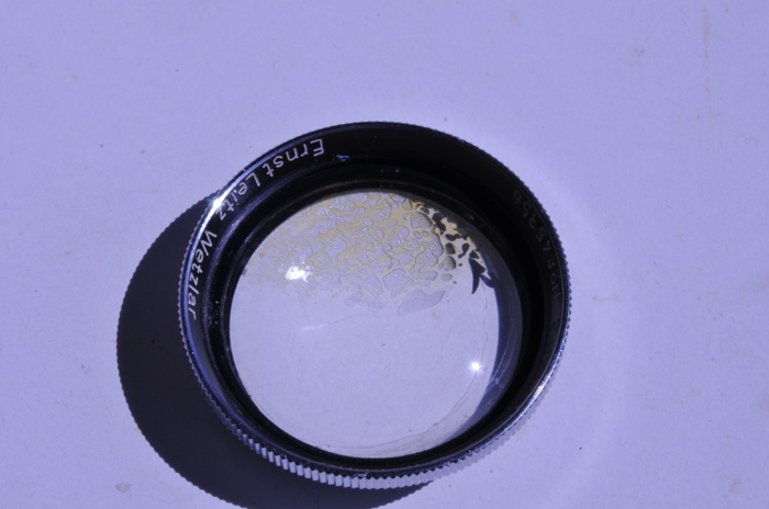

Le Summitar que je viens d’acquérir à un petit problème de décollement de lentille sur le premier groupe. Sur la photo d’achat et à cause de l’irisation de la lumière cela aurait pu n’être qu’une trace d’huile. En fait c’était les deux. Tant pis.
Comme l’annonce était claire et que j’ai l’âme aventurière, perdu pour perdu autant voir ce que l’on peut en faire. « Un aventurier c’est quel qu’un qui ne peut pas résister à l’idée de sauter dans les emmerdements. – L’As des As, Belmondo/Oury-Thompson »

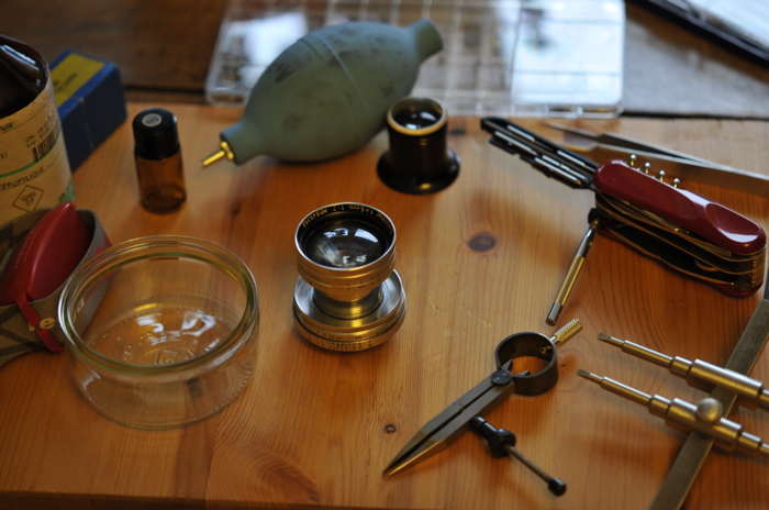

Deuxième conseil, il faut des outils. Le Wenger Minathor 50+20 est un bon plan, prévoir donc des outils d’horlogerie ou de microtechnique de qualité.

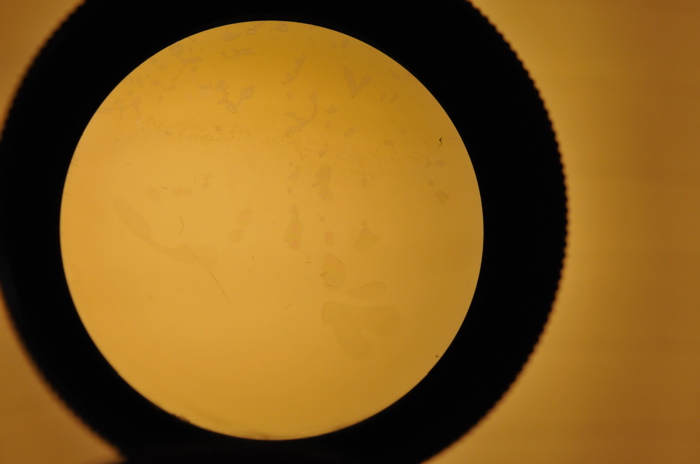

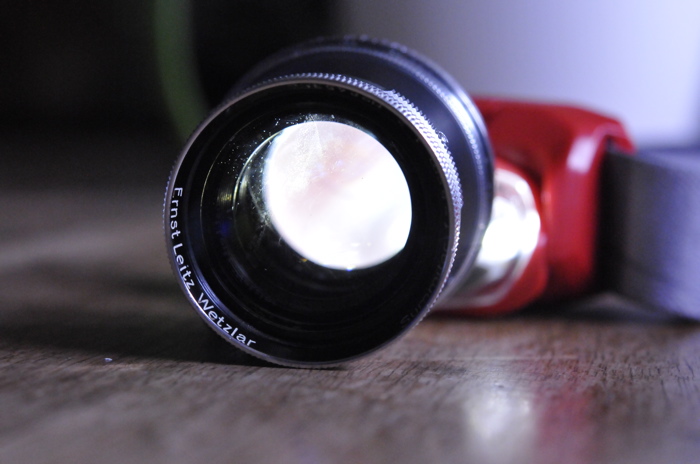

Etape 1 ; le test de la lampe de poche : mon dieu, mais il y a à boire et à manger dans ce truc-là !

OK on se lance. Primo faire sortir le chat avant qu’il vienne voir ce que je fais ou pire se coucher dessus pendant que je regarde ailleurs.
On commence par : « How to disassemble Leitz Summitar aperture ring » de Huxy
https://www.youtube.com/watch?v=yxBr6lkS2oc
Traduisez comment démonter son diaphragme. Très bonne vidéo qui permet d’accéder aux groupes optiques à nettoyer et régler le problème de mon ouverture qui est presque bloquée (l’optique avant préfère se dévisser plutôt que de laisser le diaphragme changer).
Mon conseil : ouvrez, nettoyez le support coulissant de l’ouverture et les verres, mais ne retirez pas la pièce qui maintient les lamelles ou lames du diaphragme comme il le fait, sinon vous ne réussirez jamais à les remettre. Au pire tant pis pour le nettoyage de la lentille du fond. Sur la vidéo, je dirais qu’il a vraiment eu du bol. Moi pas.

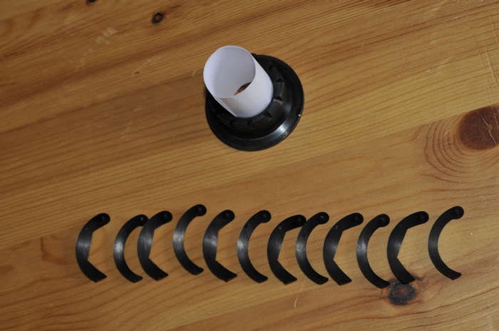

Pour le réassembler donc, il faut mettre la fameuse pièce à ne pas toucher à l’envers avec un guide fait d’une feuille de papier roulée dedans. Ensuite disposer chaque lamelle l’une après l’autre dans les trous de guidage tout en glissant les 3 ou 4 dernières lames en soulevant délicatement l’assemblage par en-desous.
Ensuite on prend l’arrière de l’objectif à l’envers et on le pose dessus tout en faisant coulisser le guide en papier. Bonne surprise, ça marche et ce n’est au final pas si difficile.
Si vous tenez vraiment à le faire alors déposez les lames dans l’ordre dans lequel elles sont. Parce que cela fait 60 ans que Kurt est à côté d’Ulla et Dirk avec Petra. Quand on croise Hans et Heidi avec Leni et Peter. Ben ça fonctionne aussi, mais moins bien. :diaph:
Maintenant mon diaphragme est souple mais il a depuis un point dur à 4 et un autre à 5.6 quand on ferme. Quand on l’ouvre il va de 16 à 2 sans problème. Tant pis, je le redémonte pas.

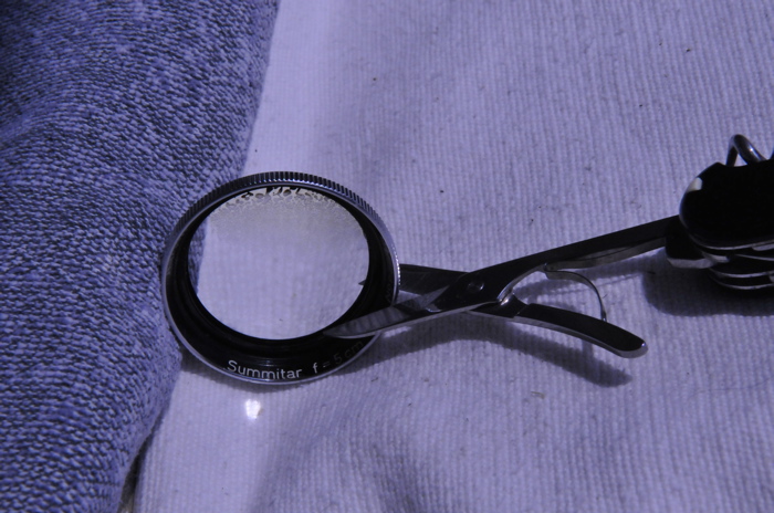

Traduisez nettoyez les champignons de votre Summar. Le démontage de la face avant du Summitar est presque identique. La différence c’est que le Summitar n’a pas de vis sur la face avant.
Là j’ai constaté que mes lentilles de face sont bel et bien décollées. :cry:

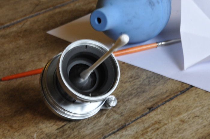

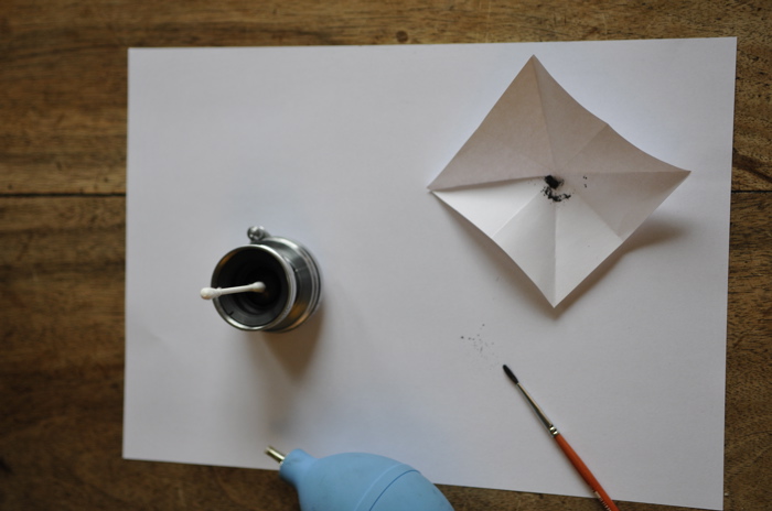

Nous avons besoin de graphite, d’un pinceau neuf qui ne sera pas réutilisable pour autre chose, des battons-tiges et un soufflet.
:iboitier: Nikon D300S :iobj: AF-S Micro Nikkor 60mm 1:2.8G ED
Etape une on retire la face avant.
Ensuite on coince un battons tige en fermant le diaphragme sans toucher la lentille du dessous.
Puis délicatement avec le pinceau, on caresse le diaphragme tout en lui étalant du graphite. Ensuite on ressuie avec le bâton-tige les abords et on souffle en tenant l’objectif à l’envers. Et puis… on ouvre à f2.0
Et sa fonctionne ! :cool:
Par acquis de conscience on répète l’opération et puisqu’on y est on renettoie la lentille avec de l’alcool isopropylique et on remonte le tout. On resserre bien la lentille avant parce que cela aide que le tout soit bien comprimé.
Le diaphragme est maintenant super fluide dans les deux sens. Un vrai régal. :ravi:

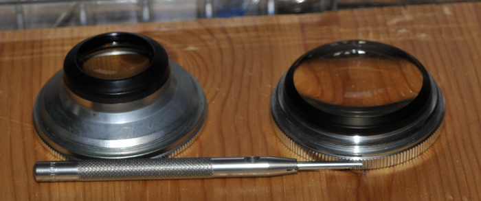

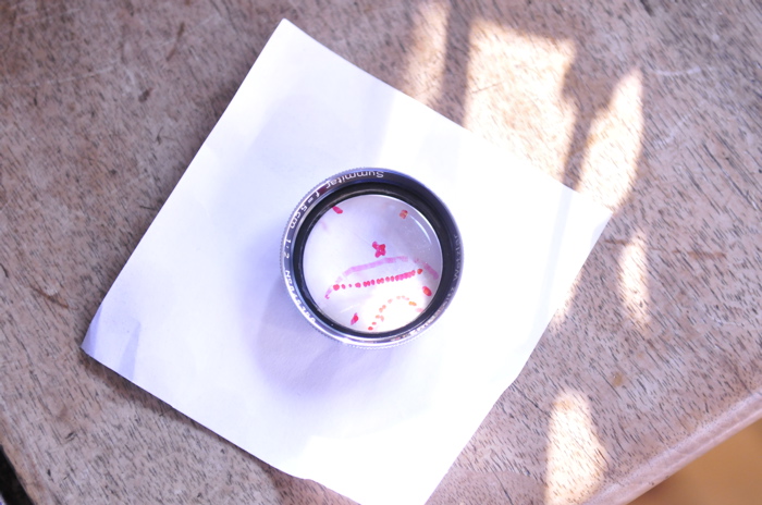

Donc trempage dans de l'acétone et chauffage au four par palier de 10-20°C jusqu'à 70°
On parle de la lentille sur la droite :
Il ne reste plus qu'à trouver comment l'aligner pour le remontage (et à le faire). :wink:

La question du centrage est partiellement résolue.
Selon le Rogliatti et de ce que j'ai pu voir, le couple des lentilles du premier groupe sont chacune du même diamètre.
Trois points définissant un cercle, alors je n'ai besoin que de trois cylindres verticaux pour aligner mes deux lentilles au collage.
Pour l'horizontalité en théorie trois billes suffiraient, mais un support triangulaire serait mieux.
Pour la question du centrage dans l'anneau, c'est moins simple. En théorie trois cônes suffisent, mais il faut pouvoir ajuster la verticalité tout en restant bien horizontal.
Le tout bien sûr avec des matériaux résistants à 70°C.

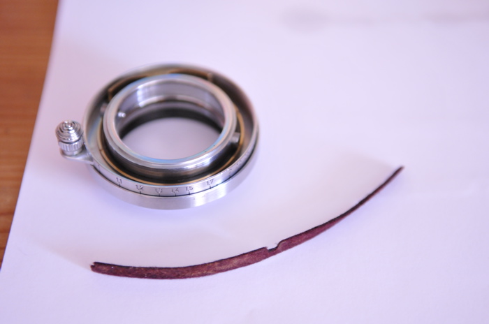

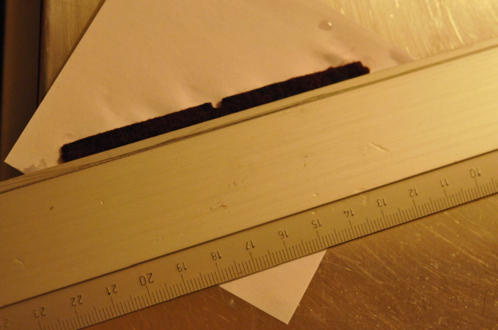

Passons au côté obscur de la force. Le guidage en tissu de la baïonnette, il ne faut pas le toucher et surtout ne pas le huiler ! Cela le fait gonfler, le décolle et bloque le remontage.
J’ai bien essayé une nuit en pression entre des buvards, un nettoyage à l’acétone et une repose. Rien ne passe plus. J’ai dû le remonter sans. En position sortie, tout est OK, comme en position rentrée, mais le transit est imprécis. D’où ma première question :
Qui sait où je peux me procurer ce joint en tissu ?

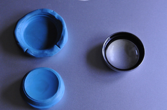

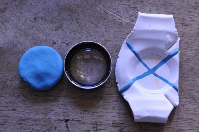

Et la lentille avant décollée me direz-vous ?
Et bien, j’ai créé un moule, qui ne me sert jusqu’ici à rien. J’ai reporté la trace du décollement sur la lentille avec un indélébile. Et je l’ai mis au four de la cuisine par palier de 10 minutes et 10°C jusqu’à 80°C. A chaud j’ai essayé de désassembler le tout et d’appuyer sur les lentilles, mais sans succès. Ensuite je l’ai gentiment laissé refroidir dans le four.
Il s’est produit deux choses. La partie du décollement vers le centre s’est un peu recollée comme un glissement. Le bas est collé aussi, mais avec plein de micros bulles.

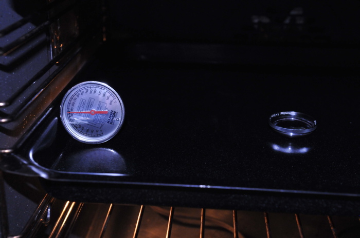

Je l’ai donc remis, et suis monté par paliers à 85° et je l’y ai laissé 30 minutes.
L’ensemble du décollement est maintenant « à bulle » et d’une teinte un peu jaune.
Alors maintenant j’hésite.
=> Soit le remettre plus chaud et/ou plus longtemps.
=> Soit lui mettre une goutte d’acétone pour qu’elle fluidifie et répartisse le Baume par capillarité.
=> Soit un mix des deux.
L’acétone j’ai peur qu’elle dissolve aussi la peinture noire des bagues et teinte ensuite l’interstice entre les verres.
Donc ici aussi j’ai maintenant besoin d’un peu d’aide et de vos conseils.
D’avance merci.

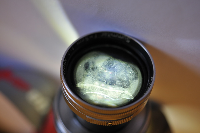

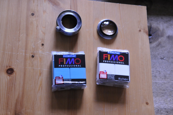

Perdu pour perdu, j’ai continué mes bidouilles.
L’acétone dilue la peinture de la bague qui maintient ensemble les deux lentilles. Par contre la face avant de l’objectif lui résiste. Donc on ne peut pas le faire tremper dans l’acétone, mais on peut lui mettre des gouttes dessus. Ceci dit, je n’ai pas constaté de résultats probants et je ne suis pas sûr que l’acétone soit un solvant du Baume du Canada.

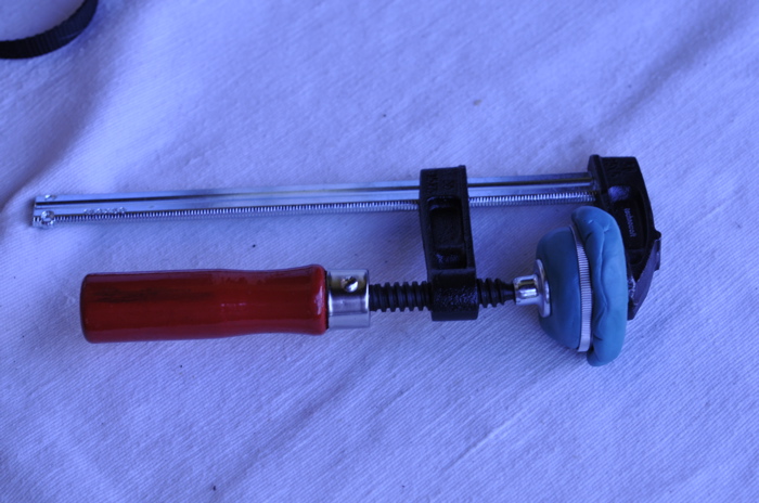

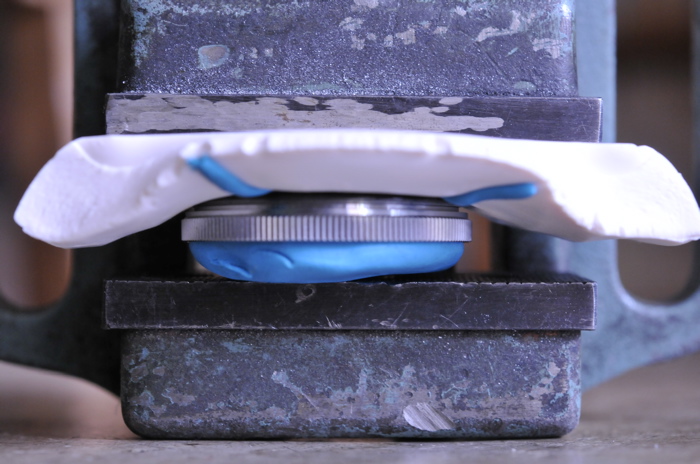

Le verre est un matériau solide. Il résiste bien à la compression et bien à la traction. Ce qu’il n’aime pas, c’est le cisaillement et les chocs. J’ai donc fabriqué un moule pour mettre les deux lentilles en pression à chaud au four par palier de 10°C en 30 minutes en essayant de ne pas (trop) dépasser les 100°C sans rien casser. C’est assez délicat car la presse se dilate et les moules se déforment. Il faut éviter l’effet « rivet » en resserrant la presse à chaud. Penser aussi à positionner la lentille de manière à ce que l'ai puisse sortir du Baume lorsqu'il est liquide.
Le résultat était presque parfait au démoulage bien que de nouvelles traces sont apparues ensuite. Pour avoir lu cela sur le net, il est possible que le Baume mette plusieurs heures ou jours pour se solidifier.
Pour le joint en non-tissé, j’ai peut-être aussi une idée inspirée de la laine cardée, à voir.

Oui, trouver des solutions et les tester m’a pris du temps, mais je vous remercie tous pour votre intérêt.
Ici, j’ai retrouvé la référence à une semaine de séchage :
http://www.galerie-photo.org/n3-f2,20013.html
Premièrement, je me suis rendu compte que mes moulages se sont déformés et ne sont plus utilisables car ils ne sont pas totalement thermostables. Donc j’en ai refabriqué d’autres plus compacts, mais toujours en FIMO. J’ai d’abords enduit les deux faces de ma lentille d’huile d’olive, parce qu’elle est facile à enlever, résiste à la chaleur et comme elle est organique elle n’entre probablement pas dans la composition de la FIMO. Puis j'ai refait mes deux empreintes.
Les moulages exécutés, je les ai cuits à 110°C (sans la lentille bien sûr).
Si je devais le refaire encore une troisième fois, j’utiliserais quelque chose pour contenir leur déformation, comme des capsules de bières ou mieux des bouchons à visser de rosé (santé !) :wink:
Ensuite j’ai assemblé les moules sur la lentille avec un serre-joint et mis le tout en pression à froid. Là, cela vaut la peine de resserrer le tout en 2 ou 3 fois jusqu’à ce que la vis soit bien « bloquée » car il y a déjà ici une petite déformation des moules.
Mise au four avec paliers de 10°C toutes les 10-15 minutes. Comme le Baume du Canada est organique, je pense qu’il ne vaut mieux pas dépasser les 100°C. Dès que l’on a atteint cette limite, laisser le tout une 1 heure et ensuite passer aux phases de refroidissement également par paliers lents.
Si lorsque l’on est à chaud, il ne faut pas resserrer le tout à cause de l’effet « rivet », au refroidissement par contre, il faut rattraper la déformation du moule. Donc : dès que l’on peut y mettre les doigts, vers 40°C (plus ou moins, c’est vos doigts après tout). On peut DELICATEMENT resserrer la prise du serre-joint sur le moule pour compenser la déformation du moule, mais sans mise en pression au début puis jusqu’au point de « blocage » dès que l’on arrive à température ambiante.
Ensuite on laisse tranquille le tout en pression pendant une semaine.

Durant cette semaine interminable, je me suis occupé du joint qui entoure la baïonnette de l’objectif. En effet, on ne peut pas utiliser un objectif rentrant sans ce joint, d’abord parce qu’il y a du jeu et ensuite parce que cela laisserait entrer des poussières dans le boîtier. :non:
Comme je n’ai pas trouvé de pièces détachées et que le fabriquer ce joint avec une épaisseur précise et constante est assez hasardeux, j’ai décidé de sauver celui que j’avais. Primo le dégraisser en le trempant dans de l’alcool isopropylique et en le faisant essorer en presse entre des papiers buvards une nuit. Secondo en le nettoyant à l’acétone et à la lame de couteau pour enlever les anciens résidus de colle (le couteau est à utiliser comme une lame de rasoir sur un calque de dessin). Il est maintenant propre, mais il ne ressemble plus à rien… :non:
Comme ce joint n’est pas un tissu mais un non-tissé de type laine cardée. Il faut donc le remettre en forme comme tel en le « cardant » avec du savon liquide vaisselle. Puis l’aligner sur une règle et le remettre délicatement en presse entre 2 buvards pour 1 ou 2 jours de séchage.
Il est peut-être plus aussi beau, mais il est à nouveau utilisable. Il faut ensuite le coller, mais avec une colle métal-tissus de type lente, qui permette de le repositionner à la perfection. (Surtout pas avec une colle de contact rapide donc). Là, il n’est pas inutile de rappeler que les deux billes du guide de la baïonnette citées plus haut dans ce Post sont toujours aussi joueuses et qu’il n’est pas inutile de les déposer avant de recoller ce joint. Laisser sécher un heure, assembler lorsque la colle tolère une éventuelle déformation . Et YES ! :ravi: ça marche !

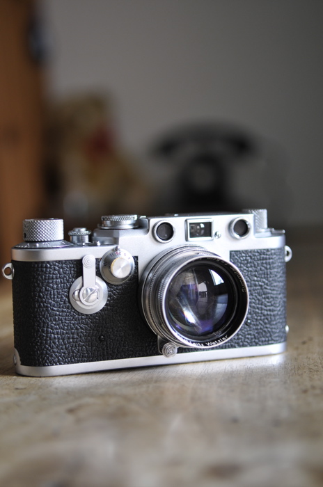

Bon et cette lentille alors ?
Là aussi cela a fonctionné, plus de décollement, tout est en contact !
YES ! :ravi:
Par contre le léger halo jaunâtre dû à l’acétone est malheureusement resté. (Donc l’Acétone est à bannir, il faut utiliser du Xylène ou de l’essence de Térébenthine).
Par endroits, il peut y avoir un effet opalescent, mais c’est propre au Baume. Cela dit une fois la lentille remontée sur l’objectif, tout semble parfait.
Au test de la lampe de poche, il y a des traces là où les lentilles étaient décollées, ce qui est assez logique vu qu’elles n’ont pas étés nettoyées. Mais je ne pense pas que cela se voie sur les photos.
Je vais donc tester cet objectif et voir ce que cela donne. :content-anim:
Si traces visibles il y a sur mes photos, alors je testerai la méthode de désassemblage à la marmite vapeur (auto-cuiseur) du lien précédemment cité et j’utiliserai les moules pour mon centrage. On verra.
Au final, je suis très content d’avoir terminé et réussi ce « petit service ». :cool:
