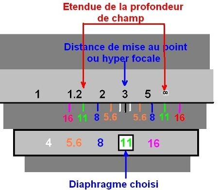

"tu fermes à 11, tu règles au 500/ème, tu places le signe infini de ta bague de MAP sur la valeur 11 qui se trouve sur le côté droit de ton objectif, inscrite sur le cerclage directement collé au boitier. Si tu regardes cette fois du côté gauche de ce cerclage, et regarde la valeur f11, en face de celle ci, il y aura une indication en mètres sur la bague de MAP. En gros, à partir de cette distance jusqu'à l'infini, l'ensemble de tes plans seront nets."

J'ai lu que pour être en hyperfocale, il fallait placer le signe infini de la bague de MAP non pas en face de notre valeur diaph, mais en face du repère central qui fait office d'axe de symétrie entre les valeurs de diaph inscrites à gauche et celles inscrites à droite.
Que faut il faire ?

En l'occurence, la "pote un peu timbrée" me semble avoir raison.
Les deux repères indiquent les limites extrêmes de netteté acceptable. Donc si tu mets le signe "infini" sur le repère de distance, tu es net jusqu'au delà de l'infini (ce qui te fait une belle jambe) mais du coup ton point net le plus proche est moins proche que si tu suis ta méthode.
Pour être rigiureux, il faudrait régler la bague de distance sur la distance hyperfocale pour le diaphragme concerné (ici f/11) mais en l'abscence de calculs savants, et surtout de graduations fines sur la bague de distance, ton approche me semble très pragmatique.

Si je comprends bien, à f/11, le signe infini est de la bague des distances est positionné face à la valeur 11 de la bague où sont inscrites toutes les ouvertures.
Toi, tu restes à 11, mais tu places l'infini non pas devant la valeur 11 mais devant la 8.
AI-je tout bon ?

Oui c'est ça.
Disons que cela me permet aussi de ne pas prendre de paris sur le cercle de confusion utilisé par le fabricant pour graver les indications.

Sur un objectif ancien voir manuel, c'est assez simple.
Les objectifs grand angle sont conçus aussi oour pré-sélectionner avant de déiclencher, rn estimant au juger la distance de l'appareil au sujet.
En fermant à 8 ou 11, on a des grandes plages de nettetés. ça favorise les prises de vue rapide, qui plus est sur des sujets mobiles voir agités....

Pour ta question, je fais exactement comme ton amie. Mais f/11 c'est un peu extrême. Tu peux ouvrir à 5.6 ou 8 sans prendre trop de risques en sachant à peu près à quelle distance tu photographies en général (rarement en-dessous de 2m).
Référe-toi au graphique de Druon, il montre bien comment on a une bonne profondeur de champ de marge à 5.6. Si tu prends un plus grand angle (35mm, 28, 21...) ta marge de manoeuvre est encore plus grande (grande PdC).

Pas besoin de te mettre la pression. La méthode de ton amie, illustrée par le schéma de Druon, est la bonne.

Note que cette méthode ne s'applique pas qu'à f11, mais reste évidemment valable aux autres ouvertures. De plus, tu ne dois pas nécessairement aller jusqu'à l'infini, mais tu peux déterminer la zone de netteté que tu souhaites. Toujours sur le schéma de Druon, si tu ouvres à f8, sans modifier la MAP, la zone de netteté s'étendra approx de 2 à 5 m (zone entre les 2 repères 8)
