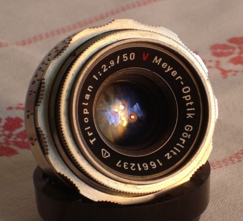

PS: Une piste pour les amoureux des CZJ et autres Est-allemand qui ne ruinent pas le porte-monnaie: l'alternative "Tessar" qu'est le "Meyer Görlitz 50mm F/2.9 Trioplan" (Altix/M42/Exakta) est très sympa, le tout dans une carcasse pas plus grosse qu'un jupiter8, c'est un de mes préférés :content:
