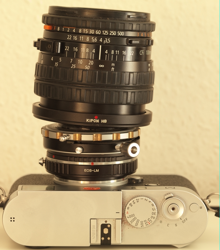

hello,
j'ai prévu de me prendre une bague M/nikkon pour y monter un 35 ou un 28 T/S
tu as fais le montage en direct avec la bague kippon??
c'est quel modèle??

C'est un modèle Summilux.net/annonces !
Je recommande moyen. Pas mal de flare interne. A la réception j'ai constaté que la platine avant avait perdu pas mal de peinture noire.
Avec le FE 110mm/2.0 le flare est trop important à PO...dommage, ça m'aurais fait un Noctilux pour portrait !
La bascule se fait dans tous les sens. Parfois avec le poids de l'objectif une bascule verticale s'invite et ça devient ingérable à main levée.
Le live-view et zoom 10x sont indispensables sauf que c'est qu'au centre de l'image. Faire le point au centre et incliner l'appareil ne fonctionne pas.
Pour mon usage la bascule est amplement suffisante (souvent trop). J'aimerais bien bricoler une bague allonge très courte avec seulement une bascule horizontale de max 3° qui me permette d'utiliser le 90mm AA. Si j'arrive à squatter l'atelier d'un ami à Noël j'essayerai de faire un test avec une bague allonge pour Blad.

Le montage: Hasselblad CFi 100mm bagues Kipon Blad-EOS, bague EOS-M et M240.
