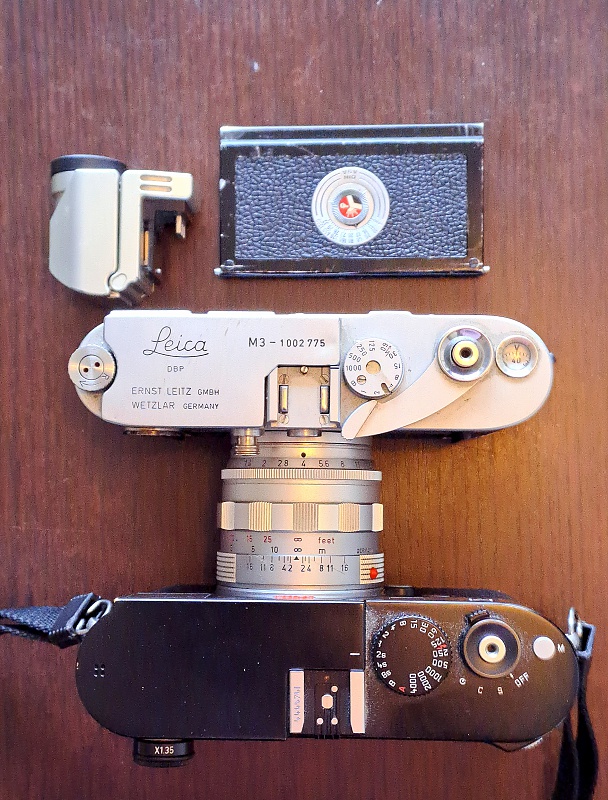

Après avoir tendu le premier rideau, voici une méthode pour vérifier avant de griller du film.

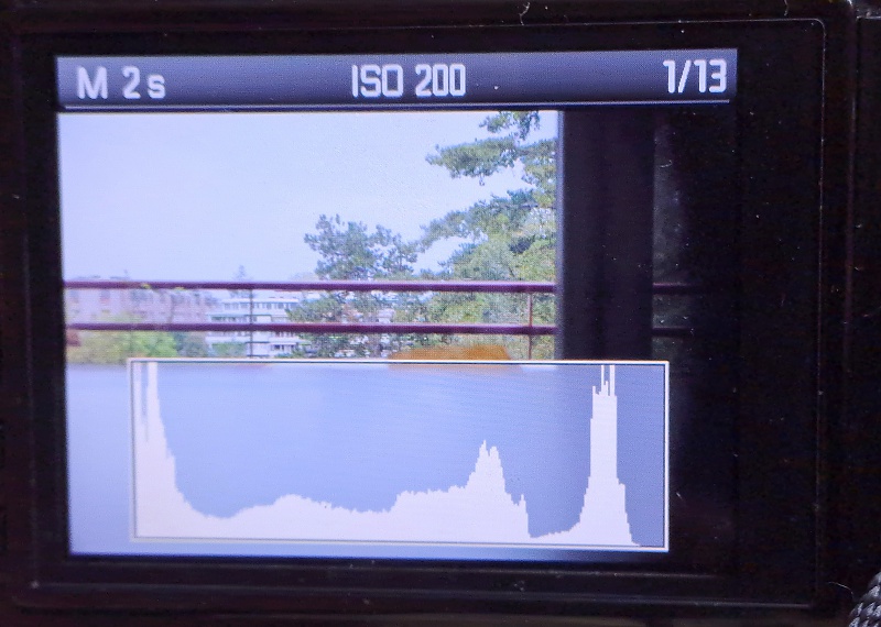

Je photographie simplement avec une pose de 2 sec. Sur mon numérique à travers mon M3.

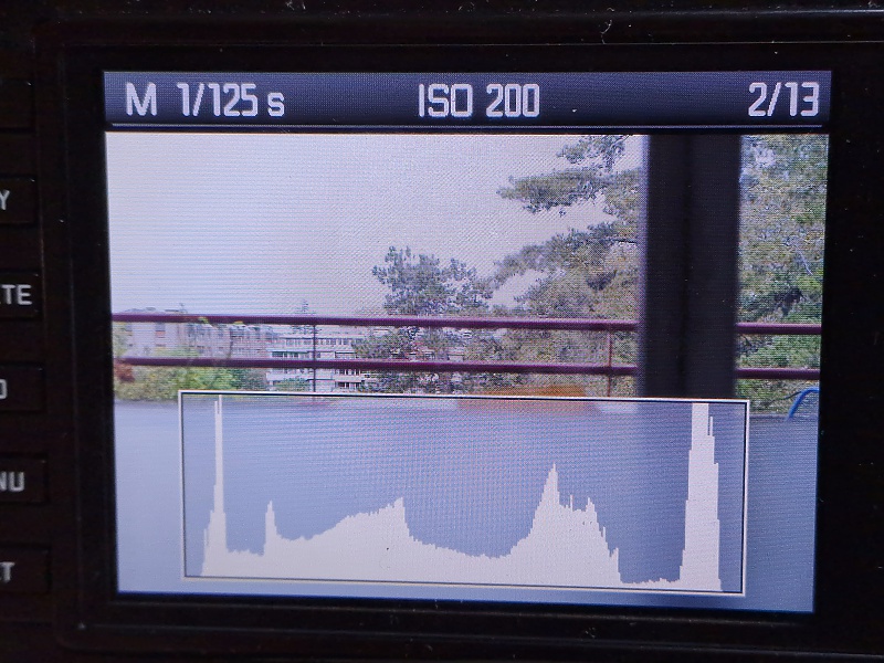

Je fais une image normale avec mon numérique à 1/125 pour comparer et vive l´istograme.
Montage:
Image de référence:
:iboitier: samsung SM-A336B
Boitier décalé à droite
Boitier décalé à gauche
Limite de la méthode:
Traverser une chambre de M3 créé un pare-soleil trop étroit donc on prend 2 images décalées sur les côtés.
Si on veux être sûr que l´exposition est identique à droite et à gauche, il faut ajouter un masque près de l´obturateur du M argentique et on zoom dans l´image pour comparer les istogrames.
