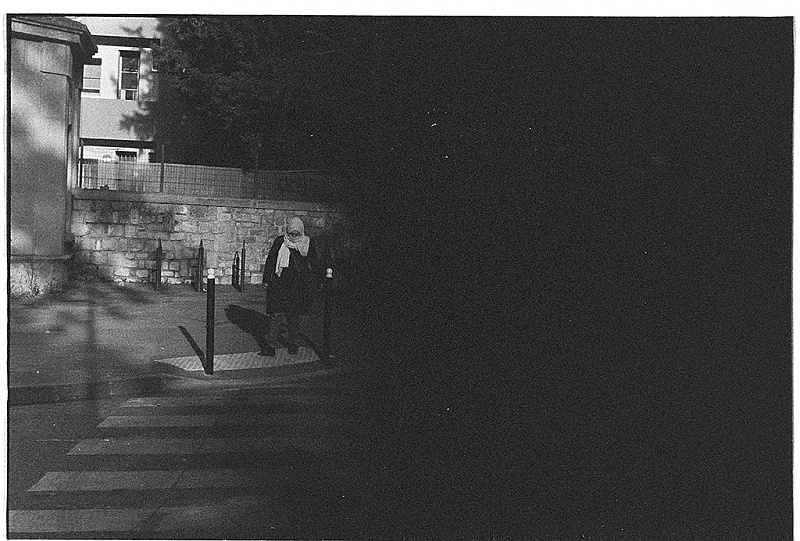

Bonjour à tous,
En utilisant deux pellicules HP5 poussées à 3200 iso, j'ai eu l'occasion d'utiliser un Leica M2 (acheté en janvier dernier) en me servant des 1/500 et 1/1000, ce que je n'avais pas eu l'occasion de faire auparavant (du moins je ne pense pas, je suis le + souvent sur un couple f11 1/250S en 400 iso pour la photo de rue sous le soleil du sud).
Bref, j'ai eu la désagréable surprise de découvrir qu'aux vitesses rapides, mon M2 bouffait plus de la moitié de l'image d'un voile noir.
Pourriez-vous me confirmer qu'il s'agit bien d'un problème de rideaux, et, le cas échéant, me donner une idée du prix de l'intervention chez vos réparateurs préférés ?

Avec ce seul exemple il me semble bien difficile de répondre à vos questions, il faudrait (sans mauvais jeu de mot) développer.

On ne dirait pas un simple rebond peut être une desynchronisation des rideaux?
Un petit tour chez Suffren ou un envoi et c’est réglé!
Pour le prix, toutes interventions est différentes donc je ne peux pas t’aider sur ce point.

Bonjour Gilles,
Pour ce qui est de développer, je dirais que (si mes souvenirs d'exposition sont les bons) la bande noire occupe d'autant plus d'espace que la vitesse d'obturation est rapide. En résumé, une photo prise au 1/500 sera "noircie" de moitié, et une photo prise au 1/1000 sera "noircie" au 3/4. Je vais faire quelques tests supplémentaires dans le M2 avec une pellicule déjà chargée.

Bonjour Yorda,
Je pense effectivement que je ne vais pas échapper à l'arrêt au stand Suffren :wink:
En me réservant donc la surprise pour le montant de la douloureuse !

bonjour,
j'ai eu un problème sur un M2, il y a quelques années. Cela a nécessité le changement de l'obturateur chez Suffren. J'en ai eu pour 800€. C'était cher mais ça valait le coup. Il fonctionne depuis comme une horloge.

Bonjour à tous,
Mon M2 étant toujours sous garantie (je n'étais pas certain que cette anomalie soit "couverte"...), le vendeur va me reprendre l'appareil pour révision :-)
