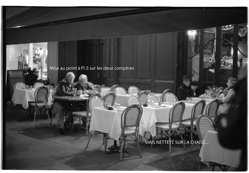

Ayant récemment fait l'acquisition d'un Leica M4-2 et d'un Voigtlander 50mm f1.5 LTM, je rencontre un sérieux problème de mise au point à pleine ouverture.
Par exemple sur la photos ci-dessous (prise à f1.5 à 1/30s), j'ai fait la mise au point sur les deux personnes attablées, et la zone de netteté se trouve plusieurs mètres en avant (en l'occurrence sur la chaise à droite du bord de l'image).
Toutes les photos prises à f1.5 sur ma pellicule présentent le même défaut de mise au point.
J'ai testé l'objectif sur un autre boîtier (Zeiss Ikon ZM) : aucun souci de mise au point à pleine ouverture.
J'en conclus que le problème vient, selon toute vraisemblance, du M4-2.
Sachant que l'appareil a été révisé en mars 2020 par Philippe André (la facture fournie par le vendeur fait notamment état d'un "ajustement de la mise au point du télémètre"), auriez-vous une idée sur la cause d'un tel décalage de mise au point ?

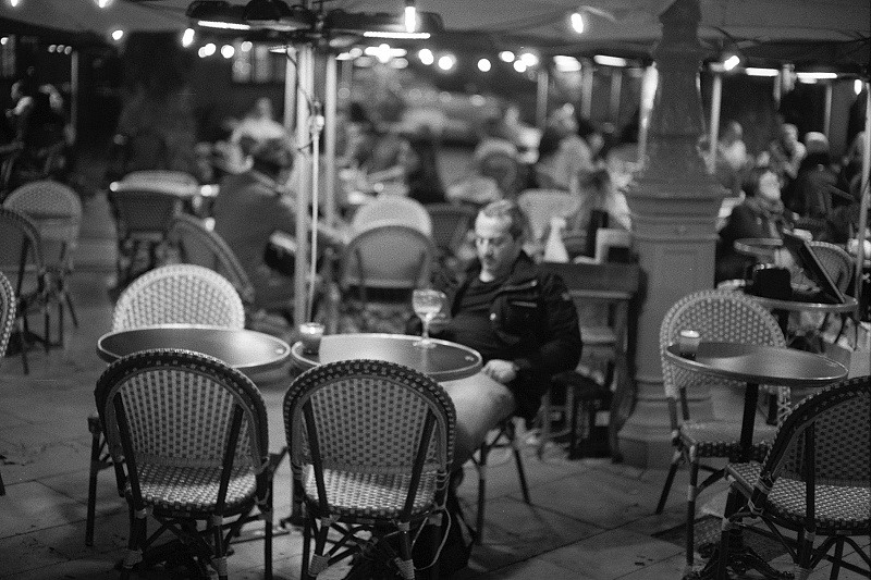

A titre de deuxième exemple, une seconde photo prise dans les mêmes conditions mais beaucoup plus près du sujet (mise au point sur l'homme à table au premier plan), où l'on constate que la zone de netteté se situe devant lui (les deux chaises devant sa table).
