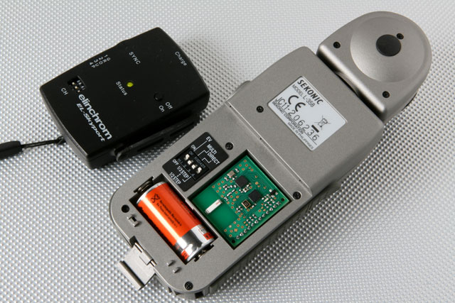

Je viens de voir que :
  • Sekonic devrait sortir un flashmètre compatible avec le système sans fil Elinchrom (voir ici)
  • Des bricoleurs allemands proposent des modules pour des flashmètres Sekonic existants (voir www.triggerwizard.de)
Par ailleurs, le flashmètre Gossen Digisky est compatible d'origine.
    Flashmètre
Messages : 15693
gautier a écrit :
Le modèle L-478DR-EL aussi.
