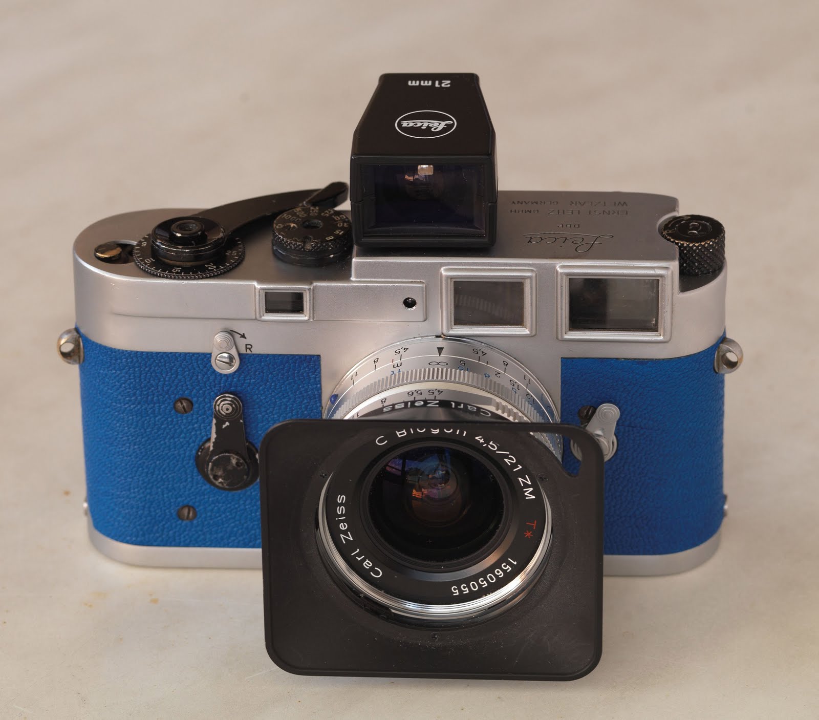

A mon retour en août, j'aimerais finaliser le capot de M3 qui va sur un M2. (à gauche sur l'image)
Seulement le capot de M3 est prévu avec une fenêtre pour afficher un compteur, alors que mon M2 a un compteur externe.
Si quelqu'un à déjà fait avec succès je suis preneur. Sinon j'improviserai.

Faire emboutir une piece de metal d'aspect approchant, au bon diametre? Ca ne doit pas couter bien cher...
Je pense a un truc ayant cette forme vu de cote:
........________.........
____| |____
Ensuite mettre de la "pate a metal" si tu veux essayer d'avoir une surface la plus uniforme possible?
(les ... representent a peu pres le haut du capot normal, pis sinon ca formatte mal ;-) )
____| |____
Hello Blowupstair et tous les autres :wink:
Je reprends l'idée de Geraud, car c'est la meilleure.. :lol:
Tu prends un de tes anciens boîtiers bloqués qui traînent en pièces détachées dans une boîte à chaussures qui se trouve sous ton bureau.
Il faut que tu choisisses un capot chromé bien sûr et si possible avec le type de finition le plus approchant que tu patineras au fini"Leica".
A l'emporte-pièce du bon diamètre, une rondelle tu te feras !
A l'intérieur de ton capot Leica, un film métal tu colleras (exemple morceau de fer blanc boîte à conserve ou canette).
La rondelle découpée viendra ensuite se coller sur cette petite plaquette métallique solidaire du capot.
Colle pour métaux dans tous les bons magasins de bricolage.
Donne nous des nouvelles dès que ton tuning est réalisé... :cool:
____| |____
Merci, c est le plus simple et logique. En fait pas forcement avec un metal chrome proche de l original. EN dessous de la colle ordinaire devrait suffire.
Pourquoi faire complique ?
A tout dire, j ai ce capot et j aime bien le look du premier MP. Mon objectif standard etant le 35mm, un M3 ne me tente pas plus que ca.
