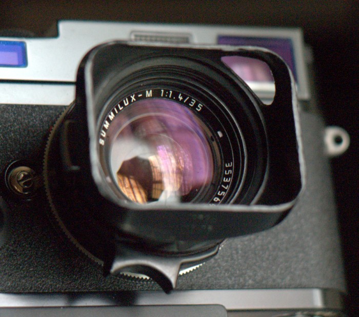

Je comptais utiliser la même technique, faire le dessin de la piece a enlever en faisant des petits trous avec une mèche très fine et une perceuse.
Pourrais tu poster quelques photos si tu as ça en stock stp ? J'aimerais voir ce que ça donne !
Messages : 10582
Je viens de faire ces photos au SOMNI:
la finition est à parfaire :wink:
Un peu de vignettage au départ avec ce 35mm Summilux (je le savais): j'ai rogné aussi les 4 coins pour y pallier.
Une idée du champ de visibilité de "gagné" :!:

Super merci !
Ça me donne une bonne idée de jusqu'ou je peux usiner !
