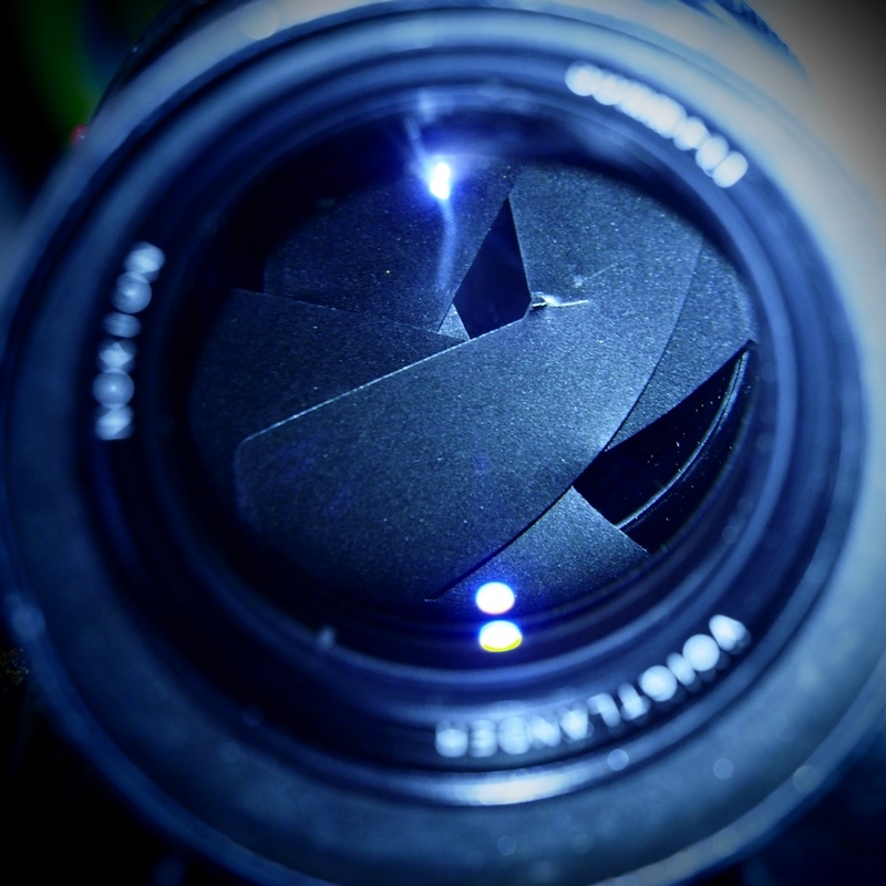

Je découvre ce fil de discussion avec grand intérêt... et constate avec regret également que toutes mes recherches de la semaine précédente viennent conforter ou confirmer le coté introuvable de toute pièce chez Voigtlander sur des produits récents... Moi c'est la bague d'ouverture qui est partie totalement en sucette lorsque toutes les ailettes se sont chevauchées après blocage... Voila un Nokton très ouvert qui est désormais bien au dela d'un cul de bouteille. Nous aurions pu faire un des 2, avec 2 ans d'écart. Si vous avez de bons conseils, je suis preneur ;)

Merci beaucoup de ce retour Bertrand, j'avais effectivement envisager de tout virer et le laisser plein ouvert en dernier ressort... même si j'avoue qu'un peu fermé, je l'aime bien mon Nokton aussi. J'ai contacté les plus connus de réparateurs environ 5 ou 10... et première bonne nouvelle depuis, c'est que Gérard Metrot que je n'avais eu jusqu'alors m'a rappelé cette après-midi. Et il voulait bien étudier la chose même si au même titre que les autres, sans pièces également à sa disposition. Suite au prochain épisode car en même temps, il n'avait pas constaté en photo l'ampleur des dégats! ;)

Si cela peut aider d'autres personnes éventuellement... et je confirme le sens du fil initial sur lequel je me suis greffé étant dans la même situation. Au final, Gérard Metrot la pris en charge très rapidement cette semaine, réception, réparation et retour en 2 jours, le top, une perle... La mauvaise nouvelle, c'est qu'effectivement aucune pièce n'est quasiment disponible de la par de Voigtlander et qu'en l'état les ailettes étaient bien trop abîmées pour envisager d'en faire d'autres. Cela aurait été hors de prix! Je vais récupérer mon Nokton condamné au 1.1 à vie! Super service de Gérard Metrot, cela fait plaisir de nos jours de croiser encore des personnes avec ce sens humain et du travail bien fait! ;)
