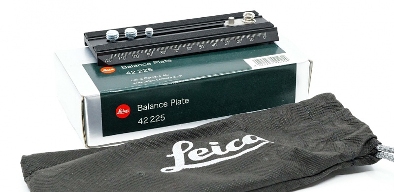

J'ai trouvé en solde cet "Balance Plate" Leica apparemment faite par Gitzo qui me servira à solidariser un 350mm Zeiss et un boîtier Hasselblad.
Moyennement pratique le but "1" est atteint : les deux sont rigidement attachés.
Sauf que le le but "2" est le l'utiliser cette plaque à détachement rapide sur un trépied. A la maison j'ai bien des mâchoires Benro et Hasselblad mais la largeur de cette plaque ne permet pas de crocher cette plaque de 5cm de large.
Bref quel est la mâchoire qui permet de fixer cette plaque ? Chez Gitzo, c'est pas claire et franchement un noname irait bien aussi.
Messages : 11849
Manfrotto 577 ?
Gitzo G1387B ?
à vérifier bien-sûr.
Messages : 15598
À l"origine, cette plaque Leica était dans la gamme "longues-vues". Elle était faite pour la rotule DH 1. Il y a des chances pour que ce soit d'origine Gitzo (la DH 1 étant a priori une Gitzo G2180 rebadgée ; incompatible avec les systèmes type Arca-Swiss ou Gitzo D-Pro).
