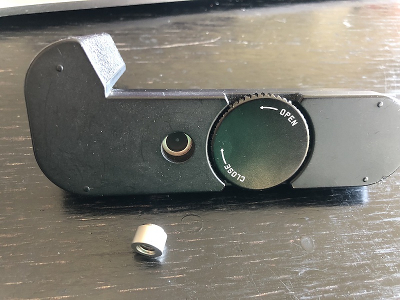

J'ai cassé la fixation pied photo sur poignée pour Leica M 240, il y sa eu un "clac" et la petite vis est sortie de son orifice... voyez la photo
Est-ce réparable???

la vis du pied utilisé devait être plus grande que la profondeur du pas de vis récepteur, d'où l'extraction,
à essayer une colle type cyanoacrylate en respectant le process fabricant,

Non pas vraiment une vis trop longue, juste ma maladresse...
Qu'appelez-vous le "process fabricant"?

simplement la mise en oeuvre du produit... en respectant les temps de séchage qui peuvent varier de qqs minutes à plusieurs heures pour polymériser,
